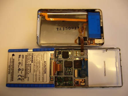

图片说明:iPod video拆解后正面观
图片说明:iPod video拆解后背面观

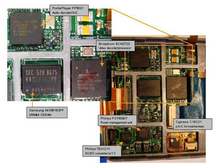

图片说明:核心用料标注
通过拆解,可得iPod video用料单如下:
| 部件编号 | 供应商 | 说明 | 估计成本(美元) |
| 1.MK3008GAL | 日本东芝公司 | 30GB 1.8英寸微型硬盘 | 65.00 |
| 2.PP5021 | 美国PortalPlayer公司 | 解码器/SoC(片上系统) | 8.00 |
| 3.BCM2722 | 美国Broadcom公司 | 视频解码器/处理器 | 10.00 |
| 4.K4S56163PF | 韩国三星公司 | SDRAM - 256Mbit | 1.75 |
| 5.WM8758 | 英国欧胜微电子(Wolfson Microelectronics) | 音频多媒体数字信号编解码器(Audio codec) | 3.75 |
| 6.LTC4066 | 加拿大凌特公司(Linear) | USB电源管理/锂离子电池充电器 | 1.60 |
| 7.LM34910SD | 美国NATIONAL公司 | 降压开关调整芯片(Step Down Switching Regulator) | 0.75 |
| 8.TEA1211 | 荷兰飞利浦公司 | I2C总线接口直流-直流变换器(DC/DC converter with I 2 C Interface) | 1.00 |
| 9.SST39WF800A | 美国Silicon Storage Technology公司 | 平行闪存储器(Parallel Flash )- 8MB | 1.30 |
| 10.PCF50607 | 荷兰飞利浦公司 | 电源管理单元 | 2.50 |
| 11.CY8C21 | 美国赛普拉斯半导体公司(Cypress) | 混和信号阵列可编程SoC(PSoC Mixed Signal) 触摸轮控制 | 0.85 |
| 12.触摸控制轮 | 2.50 | ||
| 13.充电锂离子电池 | 4.50 | ||
| 14.2.5英寸彩色液晶显示屏 | 15.00 | ||
| 15.PCB, passives, mechanical | 10.00 | ||
| 16.其他 | 15.00 | ||
| 17.全部用料 | 143.50 | ||
| 18.苹果零售价格 | 299.00 | ||
| 19.推测苹果总利润率(没有计算营销等其他费用) | 52% |
由上表可以看到iPod video的材料成本大概为143.50美元,除去装配成本,产品在进入分销渠道前的成本占了50%,这与前四代iPod保持一致:苹果的iPod系列产品出厂前的成本基本保持在售价的一半左右。
