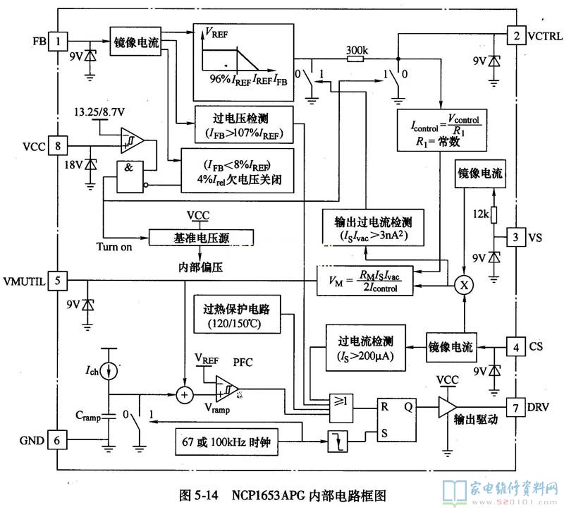

(1)NCP1653APG简介
NCP1653APG是一个设计于连续导通模式的PFC激励控制器,是一个宽电压、PWM控制驱动器,既可运行于67kHz或100kHz固定开关频率的 随动激励或恒定输出电压DCM模式,又能工作在临界导电频率变化的CRM模式。除了能控制通常的固定输出电压外,还能以输出电压跟踪输入电压的形式工作, 这一特性被称为跟踪电压。NCP1653APG的最大特点是将原芯片的16只引脚缩减了1/2,不仅简化了电路结构,降低了成本,而且也提高了可靠性。
NCP1653APG内部电路框图如图5-14所示,集成了基准电压源、OSC振荡器、电流镜像比较器、误差放大器、PFC调制器、零电流检测器、RS锁 存器、MOSFET驱动级、过电压保护、过电流保护、过热保护以及欠电压锁定等功能电路。采用8引脚PDIP和SOP两种封装结构,其引脚功能和对地电压 见表5-7。

PFC电路的调节由N811的1、3、4脚完成:PFC电路输出的380V电压经过R811、R813与R883分压后送到N811的1脚,作为PFC输 出反馈,经内部镜像处理和电流调节单元调整和比较放大转换成控制电压加到PFC调制器的反相端;如果PFC输出电压升高,注入N811的1脚反馈电压上 升,经调节单元处理,控制7脚输出方波脉冲占空比减小,PFC输出的电压回落到设定值。
AC 220V市电经整流桥输出的脉动直流电压经R814~R818降压送到驱动控制电路N811的3脚,给3脚电容C816、C815充电,充电电压作为交流 线电压采样加到PFC比较器同相输入端,在PFC输出电压稳定,即PFC反相端控制电压不变时,对电感L811中输入的电流进行幅度调制,使电感峰值电流 动态跟踪交流线电压变化,使其包络线呈正弦波。
(4)过电流保护电路
过电流保护电路由N811的4脚内外电路组成,R820 / R826, R807串联在整机电源供电的回路中,R820 / R826、R807两端的电压降反映了整机的电流大小,N811的4脚通过R881、R819对R820 / R826、R807两端的电压降进行检测。
当R820 / R826, R807两端的电压降增大,使N811的4脚电压升高到保护设定值时,内部会立即关闭PFC脉冲输出,达到保护的目的。
