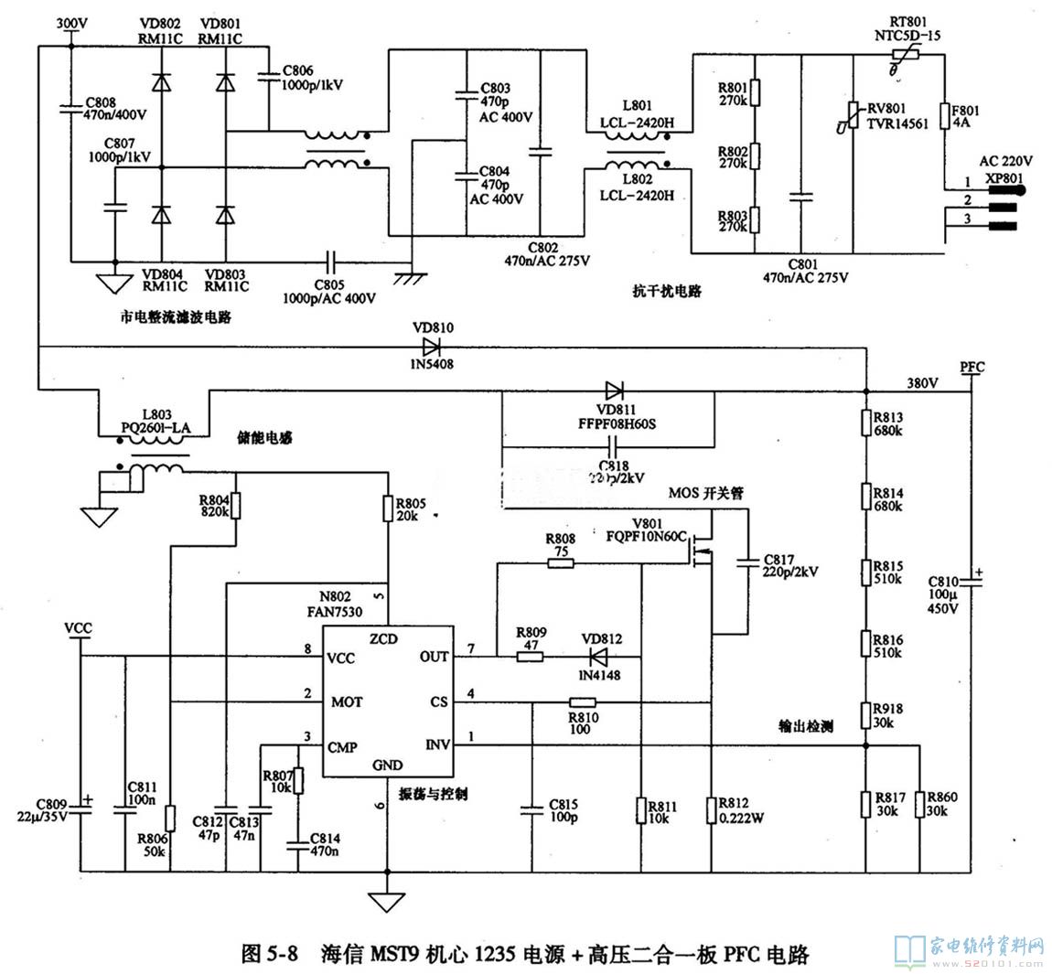

3、PFC电路
海信MS19机芯1235电源+高压二合一板PFC电路如图5-8所示。它由振荡控制电路N802 (FAN7530)、开关管V801、储能电感L803组成,具有提高功率因数,抑制谐波电流的作用,同时将整流滤波后的市电电压提升到380V,为电源 部分DC-DC变换电路和背光灯高压板电路供电。
(一)、 FAN7530简介
FAN7530是仙童公司开发的主动性PFC专用集成电路,其内部电路框图如图5-9所示,内含锯齿波发生器、误差放大器、电流保护比较器、零电流检测电 路、驱动输出电路等。芯片内部提供了多种保护功能,器件中的误差放大器和乘法器的内部门限可在电路出现过载时阻断输出,以进行限流操作,同时也可以防止负 载突然断开造成危害,由于这种输出驱动限制电路限制了开关管门极驱动电路在电源电压重点处的过载,因而大大提高了整个电路的可靠性。该芯片的工作频率是变 化的,本电源设定的最低工作频率是27kHz。FAN7530引脚功能和对地电压见表5-4。
(二)、启动校正过程
市电整流滤波后形成的300V脉动直流电压经储能电感L803送到PFC电路开关管V801的漏极。
开机后,主电源工作后,经待机控制电路送来的VCC电压,加到N802的8脚,为其提供启动电压,N802振荡产生锯齿波脉冲电压,经内部电路处理后,从7脚输出激励脉冲,推动开关管V801工作于开关状态。
当V801饱和导通时,市电电压由整流后的300V电压经电感L803、V801的漏一源极到地形成回路;当 V801截止时,300V电压经电感L803、VD811、C808到地,对C808充电,同时流过L803电流呈减小趋势,电感两端必然产生左负、右正 的感应电压。这一感应电压与300V电压的直流分量叠加,在滤波电容C808正端形成380V左右的PFC直流电压,不但提高了电源利用电网的效率,而且 使得流过L803的电流波形和输入电压的波形趋于一致,从而达到提高功率因数的目的。
(三)、稳压过程
N802的1脚为PFC输出电压采样输入端,PFC电路输出380V电压经R813、R814、R815、R816、R818与R817, R860分压后作为取样电压送到N802的1脚;N802的2脚内接锯齿波发生器,5脚为电感电流过零检测点,L803的二次绕组感应电压经R804送到 N802的2脚,作为误差信号;经R805送到N802的5脚,作为过零检测信号。
上述取样和检测电压经N802内部比较、放大、对比与运算,对7脚输出的脉冲占空比进行控制,维持输出电压的稳定。当PFC输出电压降低时,N802的7脚输出的脉冲占空比变大,开关管V801的导通时间延长,输出电压升高到正常值;当PFC输出电压升高时,N802的7脚输出的脉冲占空比变小,开关管V801的导通时间缩短,输出电压降低到正常值。
(四)、过电压、欠电压保护电路
N802的8脚为VCC供电送入端,设有电压检测电路,当该脚电压过低或过高时,内部保护电路启动,切断集成电路内部供电,达到保护的目的。
N802的1脚为PFC输出电压取样输入端,内设误差放大器和采样点关断电路,该点正常电压在2.5V左右。当输入到1脚的取样电压低于0. 45V或者高于2.6V时,PFC电路关断。
(五)、过电流保护电路
N802的4脚为电流检测输入端,通过R810对开关管V801的漏极电阻R812两端电压进行检测。R812两端的电压降反映了PFC电路电流的大小,当开关管V801的电流过大时,R812两端的电压降随之增大,N802的4脚电压超过0. 8 V、PFC电路就会停止输出。
