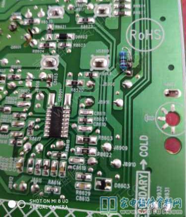

按照常例开盖先检查一番,点灯4路都能亮,电压基本一致,这也不能判断灯条就是好的,然后拆板将OZ9902的第8脚对地短路,取消保护试机,能亮,电压26V正常(此机4条灯条在板上是并联的,只有一个电压,9灯27V左右),到这里有些疑惑了,为保险起见,取消8脚与地的短路,挂上新灯条,试机一闪即灭!很明显了,灯条没坏,误保护了,开始检测0Z9902各脚电压,结果发现过压保护检测13脚电压偏高,有4V多,查资料高于3V即保护,此脚有一个贴片电阻6802(元件号R8606)接恒流输出正极,我想应该是背胶作怪,电阻焊下,清理背胶,电阻也清理了,用表测下阻值为40.6K,与标称68K相去甚远,原来与背胶无关,这家伙变值了,没找到68K的贴片,焊上一个色环电阻,开机测量13脚电压为2.1V左右,背光常亮正常了。
事后在想,开屏换上新灯条,然后一闪即灭,再回头找原因,得多走弯路多费劲,平时的细心能免除我们诸多波折。
