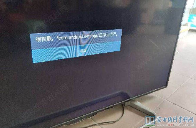

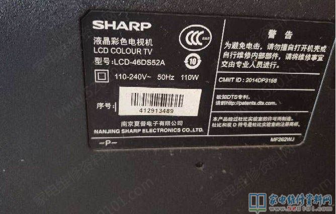

最近接修一台夏普LCD-46DS52A液晶电视,故障表现为开机出现“com.android.setting 停止运行”,程序升级后解决问题。升级的具体操作方法是:准备8G或16GU盘,程序直接复制到U盘,按住电视上的电源按键不放在通电直到显示升级,升级完后如果等几分钟还没有重启可以手动开机。
