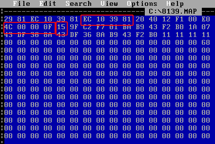

二、运行16进制编辑软件(UltraEdit)打开保存的8139X.MAP文件(由于此文件为文本文档,因此使用edit命令也可修改-在DOS状态下,输入命令:EDIT 8139X.MAP),在第一行的数据中,从EC开始的4个字节为厂商信息,必须被改为57 FF 14 57 ;从第一行倒数第二字节00开始至下行的16个字节为: 00 E0 4C 00 00 0F 10 8D C2 F7 01 88 B9 43 F2 B0 1A 07 ;其中,00 E0 4C 00 00 0F就是网卡的卡号,其中E0要改成05,4C 00 00 0F要修改为(上面提供的卡号):01 B4 A4 FA。 ;此外,卡号末尾的第一个字节需改为14。以上的修改完成后存盘退出。
三、保存后,再回到MS-DOS模式下,使用PG8139 /W/PCI 将修改好的8139X.MPAP文件写入到网卡的串行芯片中。注意:由于PG8139文件在写入时需要寻找默认的文件名,因此不可将8139X.MPAP修改为其它文件名。

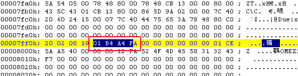

四、由于保护卡模块中还需要与串行芯片中的卡号相对应,因此,我们还需要修改27C512文件。运行16进制编辑软件(UltraEdit)打开下载保护卡模块27C512-HY.BIN文件。寻找地址07FF0,找到后将此行从第五个字节开始的四个字节修改为(上面提供的卡号):01 B4 A4 FA,修改完成后保存即可。
修改完成后,我们还需要将文件写入一片27C512芯片中(需要使用编程器),再把芯片插在网卡的启动芯片的插座中(插入时,注意芯片缺口的方向和插座缺口的方向一致)。到此修改完成。
