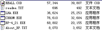

但是其文件与以前有所区别,以前的BP文件,是将CBROM和解压缩文件合并制作成一文件,现在发布的文件没有整合,因此使用时,必须将下载解压缩的文件全部放在同一目录中,然后修改即可。其中:
lha.exe 即LHADOS下的一个压缩解压缩软件
cbrom.exe 即我们平时所用的AWARD BIOS修改程序。
BP-4_21.exe 即主文件
其是运行BP文件时,其调用其它文件来对BIOS进行解压缩,将加入已经制作完成的文件,这修改完成后,使用CBROM打开修改过的BIOS即可发现多出的模块。
