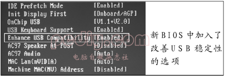

5、升级主板的BIOS,这一点也很重要。EPoX的8RDA+的最新版BIOS改善了USB接口的兼容性与稳定性,新增了“Enhance USB Compatibility”选项,建议设为Enabled。

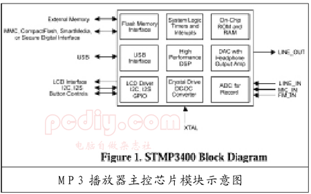

MP3播放器应该属于我们接触较多的USB设备。早期的MP3播放器主要部件包括主控芯片、Firmware芯片、闪存芯片以及MP3解码芯片、数/模转换芯片及功放芯片,后期的机型已经将一些功能模块集成到一块芯片上。闪盘型MP3出现时间较晚,集成度更高,其核心构件往往只有闪存芯片和控制芯片。

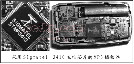

目前市面上的MP3播放器的主控芯片主要有ECT skylark、Ti tms320vc5409a、Micronas mas3587f、Telechips TCC730以及Sigmatel STMP3400/3410。其中Sigmatel的芯片因为成熟度高、省电、稳定并可完美地播放高码流的MP3音乐而为人们所接受,所以业界很多MP3播放器都采用了Sigmatel解决方案。除了STMP3400/3410外,还有一些闪盘型MP3采用Sigmatel的STMP1342。
采用Sigmatel解决方案的MP3播放器主要有Maycom XP168R、DEC M220R、DEC M168R、Hyunwon DAH800、MSC ha128、MSC h128、爱国者的月光宝盒系列、音子弹MU320、联想F300/F3310以及朝华的75xx系列。
遗憾的是采用Sigmatel主控芯片的MP3播放器与nForce2主板的USB接口不太兼容。原因正如nVIDIA所言:这些MP3播放器USB接口的jitter值过高。如果MP3播放器不能与电脑顺利连接并上传歌曲,那是不是很让人伤心?

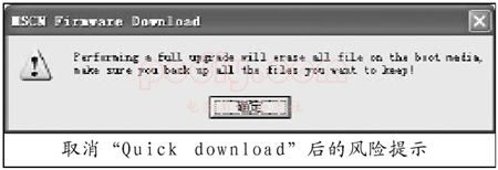

升级程序主界面的“Version”框中直观地显示了MP3播放器当前的Firmware版本号以及准备升级的版本号。点击“Show details”按钮可以显示Firmware的更多信息。我们可以看到在“Download options”框中有一个“Quick download”选项,我们一定要将此项选中,否则在升级Firmware时,会将MP3播放器的开机引导部分程序也进行刷新(相当于主板BIOS中的引导块),这样刷写Firmware的风险就会大大增加。

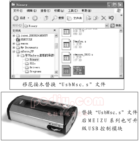

如果仅仅为了解决播放器与nForce2主板之间的兼容性问题,我们完全不必升级整个Firmware模块,而只需要升级USB通讯控制部分的软件模块,这样就不会出现控制错误等问题了。升级软件的“Binary”目录下的“UsbMsc.s”文件就是USB通讯控制模块,我们将此文件覆盖其它品牌MP3播放器附带升级软件中的同名文件,然后我们按照上文所讲述的步骤进行升级即可。
