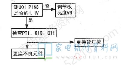

1.背灯管不亮检修流程

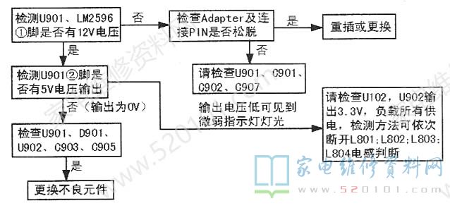

1.死机(无指示灯,或微弱指示)检修流程
(1)无画,橙灯检修流程
(2)无画绿灯检修流程
