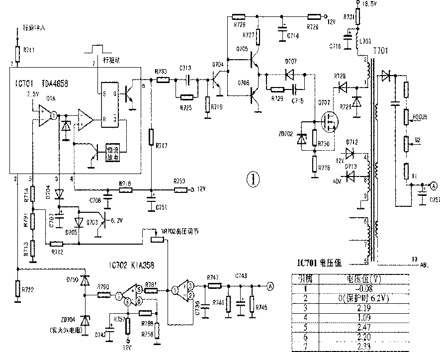

拆开机壳.抽出主电路板,开机瞬间听到一声高压放电声,用万用表测量,可观察到高压包T701各路输出电压值在刚刚上升不久,便立即又下降为OV。此时再测量主电源电路各路直流电压值,因负载较轻,电压值稍有浮动,但应属于正常范围之内。数次重新开机,测得X射线保护电路IC
701②脚上升到6.2V后(由优利德UT55型数字表测得)立刻降为OV,同时用示波器可观察到IC701的⑥⑦脚B+、行频驱动脉冲.开机瞬间有脉冲群。随即消失,电路进入保护状态。查阅IC701集成块TDA4858资料。如图2和表1所示,结合图1电路图可知。该集成块具有完整的行、场扫描电路和二次电源控制电路,当②脚大于6.4V时,该控制电路起控,切断⑥⑦端的B+、行驱动脉冲输出,④脚上的三角波也同时消失,二次电源关闭,保护了相关电路上的元器件免受损坏。现查以IC702比较器为核心的X射线保护电路与高压调控电路上的元器件均正常,再查IC701①②③④⑤⑥⑦31脚相关电路中元器件也正常,将怀疑的电阻、电容都加以换之,开机后还是老样子。加大31
脚上的软启动电容容值,或在③脚C707并上一大容量电容,仍无效。
静下来重新分析电路,高压过高应属于B+电源的控制电路范围内,IC701⑥脚B+输出的脉冲波形异常,将会引起过高高压,因⑥脚低电平脉冲波形变宽,经Q704倒相放大后,再经Q705、Q706推挽放大,驱动场效应管Q707工作在开关状态时的导通时间将延长,最终T701各路电压上升。细查⑤脚高压调节电路正常可控(注意:千万不可断开此电路开机,否则高压将变得非常之高,危及电路安全!)。为能详细测得B+波形图,以便分析故障原因,根据TDA4858内部结构原理图可知,当B+控制电路之中的③脚为低电平0V时,⑥脚无脉冲输出;而当③脚从OV渐渐增长时.⑥脚的脉冲群也从低电平窄脉冲渐变到低电平宽脉冲,经反相放大后,使T701高压包的直流输出电压渐渐升高。人为地在③脚外接C707电容两端并上10kΩ电位器,并使初始状态下C707为接地0V。开机后,慢慢调节电位器(过快时将会出现同样的故障现象),当调到某一点时,只听“唰”的一声高压放电声,屏幕上出现了蓝天白云的稳定画面。在这一过程中,同时用示波器观察到⑥脚上波形如图3所示变化,此时测得各点电压值如图1中所示。接着正常使用电脑,显示器一切正常,且⑦脚行脉冲矩形波很正规。但当重新启动电脑时,又出现了当初的故障现象。再数次开机.观察到⑥脚低电平波形在变宽过程中最后会突然略变宽一点再回缩一点时,高压便立即消失。看来此点正是原因所在吧!由于没有⑥脚上的标准波形图,只得参考别的电路图上的波形图.总觉得⑥脚波形有点不对劲:首先不是正规的矩形波,二是幅值比⑦脚小得多。但现有了稳定的图像画面,足以说明⑦脚上行频矩形波形应是正常的,故怀疑TDA4858内部有损坏。逐一替换了两块集成块,还是不行。不得已,只有采取将上述的10KΩ电位器慢慢调到有“唰”一声高压放电声后再往回微调一
701②脚上升到6.2V后(由优利德UT55型数字表测得)立刻降为OV,同时用示波器可观察到IC701的⑥⑦脚B+、行频驱动脉冲.开机瞬间有脉冲群。随即消失,电路进入保护状态。查阅IC701集成块TDA4858资料。如图2和表1所示,结合图1电路图可知。该集成块具有完整的行、场扫描电路和二次电源控制电路,当②脚大于6.4V时,该控制电路起控,切断⑥⑦端的B+、行驱动脉冲输出,④脚上的三角波也同时消失,二次电源关闭,保护了相关电路上的元器件免受损坏。现查以IC702比较器为核心的X射线保护电路与高压调控电路上的元器件均正常,再查IC701①②③④⑤⑥⑦31脚相关电路中元器件也正常,将怀疑的电阻、电容都加以换之,开机后还是老样子。加大31脚上的软启动电容容值,或在③脚C707并上一大容量电容,仍无效。
下,以避开最高电压的突变点,即如图3中波形图上的突变点。此时焊下可调电位器,测得电阻值为3.63kΩ,用3.6kΩ电阻焊在C707两端后,数次重新启动电脑,显示器也正常。测此电阻两端电压1.64V,计算电阻上电流为毫安级,故用1/8W电阻即可。问题看来解决了,但总觉得实质上的问题还值得探讨:究竟是什么原因使开机瞬间输出高压过高呢?曾试换上④脚上三角波形成电容C708,当容量小到470pF,再并上150pF时,也可正常开机显示画面,但偶尔画面有涨缩现象发生。又怀疑高压包T701内部有问题,但因无此配件而没有验证过。要使电路按原启动电路正常工作,还望行家分析指正。
