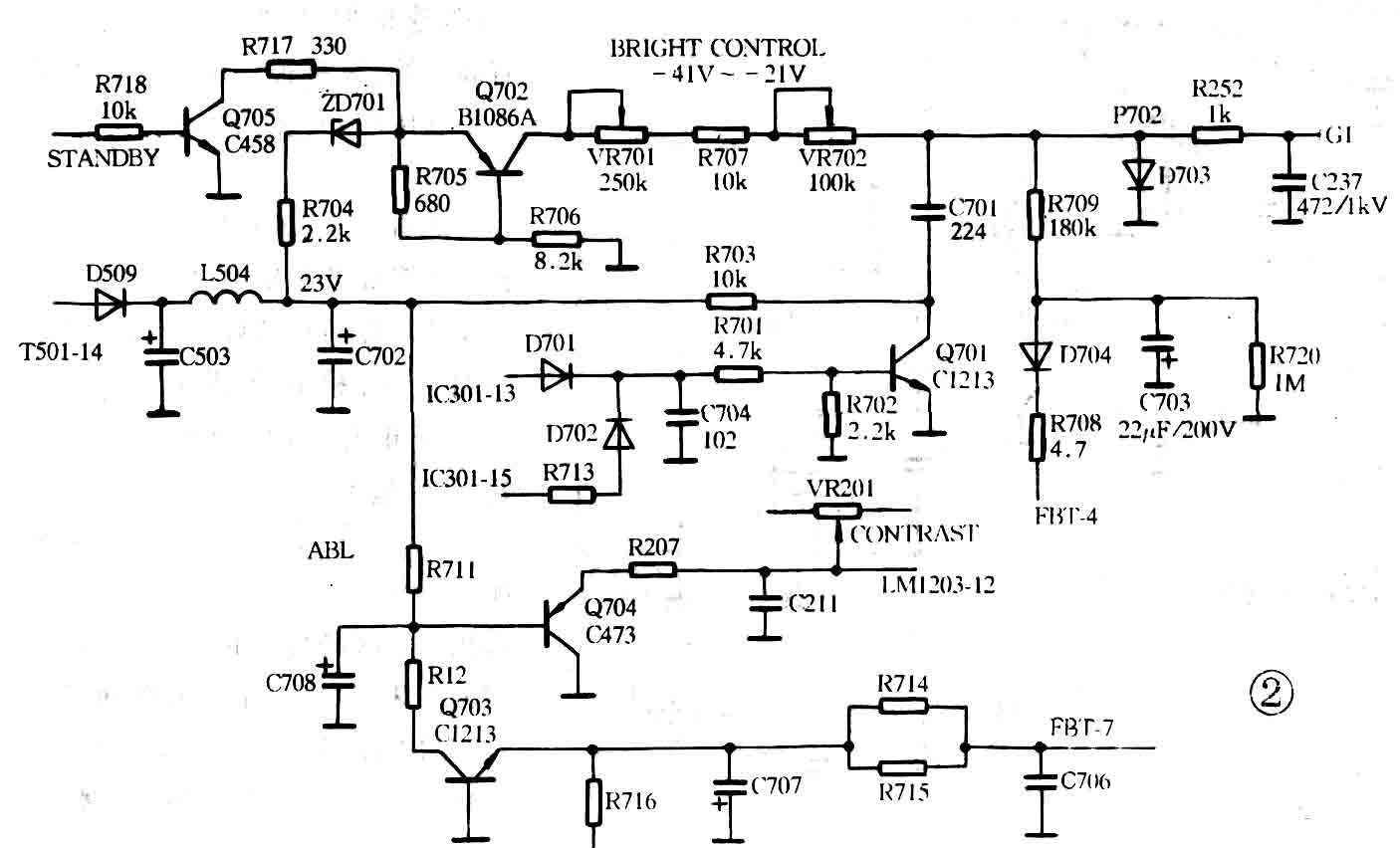

首先测量加速极(32电压正常,测显像管阴极电压也基本正常,因此判断场消隐电路有故障,致使场逆程脉冲最终无法加至显像管的栅极,场逆程期间电子束无法截止。该机的场消隐电路参见实绘的图2。测量IC301(TDAl675)场扫描芯片⑩脚的消隐脉冲正常,但q701的集电极无正常的脉冲,检查消隐部分元件发现Q701击穿,更换后故障排除。

分析与检修:该机亮度电路请参见实绘的图2,产生上述故障的原因有以下常见的三种。
1.首先检查加速极G2(正常值260V左右)和阴极电压(正常值绿阴极68V,蓝阴极71V,红阴极54V)是否正常。若正常,再测量栅极G1电压(正常值—64V一—30V),一般为0V。此时测量滤波电容C703两端的电压,如有正常值—153V,故障原因一般是电阻R709阻值变大或开路;如C703两端的电压几乎为零,一般是电阻R708开路或D704击穿开路。
2.测量加速极G2和阴极电压正常,测栅极G1电压上升到—4.8V~—0.2V,此时测C703两端的电压为—43V。检查电阻R708、R709是好的,焊下C703检查几乎没有充、放电现象,更换即可。更换时要注意极性不要弄错,否则电容会爆裂。
3.测量加速极G2和栅极G1电压正常,但测量阴极KR、KB、KG电压几乎为零,出现这种故障应检查视放+85V供电,经检查电源输出的+85V电压正常,但发现尾板上的电感L202开路,更换之,故障排除。
另外,如果由于加速极G2电位器松动、移位引起的背景光栅亮度异常,调节亮度电位器应有明显的变化。热线征答题中提到的机型应是类似ND—848F的手调式彩显,电调彩显该电容是C642,因此可参照上述情况处理。对于C703两端的电压有时为—250V的情况,应检查行供电电压是否正常,电容C627是否失效,高压包是否不良。
