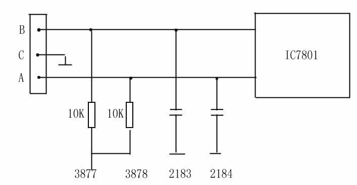

此旋钮编号为1885,原以为是一只电位器,故障可能是由于某一引脚与碳膜脱开而引起。经单独测试,感觉它不像电位器。将其焊下,拆开外壳,结构如附图1,中间部位通过C接地,顺时针旋转,A通过簧片先接C到地,逆时针旋转,B通过簧片先接C到地。这实际上相当于两个按键,不停地向上或向下按动按键,从而对参数进行调节,有关电路如附图2所示。经检查,内部簧片上有污点,用酒精棉球擦干净后,装上焊好,反复检查各插头复原无误,通电工作,实际调节OSD旋钮灵敏可靠,手感很好。至此由于有污物,使簧片接触不良而造成的故障得以修复。
