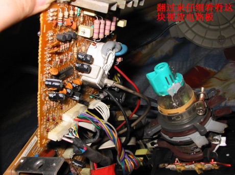

第二步,找到视放电路板并拆下来,其实很容易找到,带个铁盒的紧靠在显像管后嘴的那块板就是。小心地焊下几根接地线,轻轻地把电路板从显像管座上取下,注意不要碰坏玻璃的显像管后嘴,再把屏蔽铁盒从电路板上焊下来,这时整个视放电路就露出来了。视放电路板上连着的电缆线等不要轻易拔开,免得等会不知道怎么装回去,呵呵。

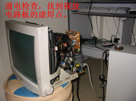

第三步,用小电筒仔细检查电路板上有没有什么异常,特别注意有没有焊接点松动的,再说一下,不要轻易用手直接摸,用小螺丝刀探查就好了,免得给电着别怪我哦。结果我找来找去也没看出什么不妥,只好把显示器接上电脑,带电检查试试。

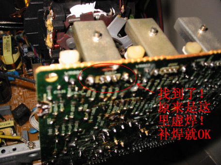

第四步,通电以后,用小螺丝刀轻碰电路板,看看那里有问题。果然,当我一碰到其中一个焊点时,屏幕就时好时坏,问题应该就是这里了,这里有虚焊点。其实这是个视放三极管,电路板上一共有三个,这个刚好影响红色。
第五步,断开所有电源,将找到的虚焊点用电烙铁重新焊接,确保焊接牢固。最后把所有零件复原,安装回去,把拆下的后罩小心装上。
