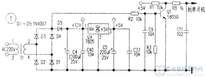

1.电源和过零检测电路AC220V市电经电源变压器T1降压输出AC12V,经D1-D4桥式整流、D5隔离、C40高频滤波、C4平滑滤波后,再经7805稳压及C5、C27滤波后输出稳定的5V电压,为电控系统、检测电路和单片机供电。电源和过零检测电路图见图1所示。
过零检测电路在系统中的作用有如下两个方面:一是用于控制室内风机的风速;另一个方面是检测供电电压有无异常。将检测点取在隔离二极管D5之前,是为了能准确地检测到未经平滑的过零点。从该点输出的100Hz的脉动直流电,经R2和R3分压提供给Q1,当Q1的基极电压小于0.7V时,Q1不导通;而当Q1的基极电压大于0.7V时,Q1导通。这样便可得到一个过零触发的信号。此信号传送给单片机,作为电源检测和风机调整的基准。

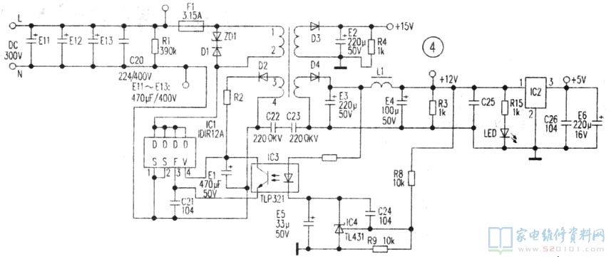

本电路为反激式开关电源(电路图见图4所示),其稳压方式采用脉宽调制方式,其特点是内置振荡器。开关频率固定为60kHz,通过改变脉冲宽度来调整占空比。因为开关频率固定,因此为其设计滤波电路相对方便一些,但是受功率开关管最小导通时间限制,输出电压调节范围不宽;另外输出端一般要接预负载,防止空载时输出电压升高。
由于采用这种反激式开关方式,电网的干扰就不会经开关变压器直接耦台给次级,具有较好的抗干扰能力。
此外,开关电源电路还有一些保护电路:由于开关管在关断时,高频变压器漏感产生的尖峰电压会叠加到电源上,损坏功率开关管。因此,在开关变压器初级绕组上增加钳位保护电路(由稳压二极管ZD1和快速二极管D1组成了缓冲电路)。

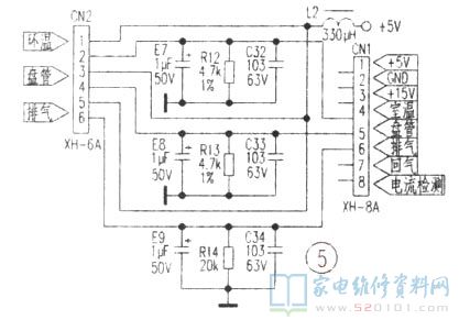

温度传感器电路是用来检测室外环境温度、系统的盘管温度、排气温度、和过载保护电路。温度传感器电路的原理图见图5所示。随上述部位温度的变化而阻值亦随之变化,经电阻R12、R13、R14分压取样E7、E8、E9滤波之后输入到CPU芯片相应的管脚,进行MD转换后进行相应控制。

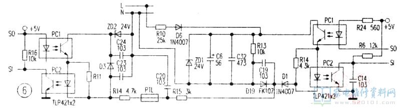

通讯电帑是室内机与室外机通讯的通道。通过电源零线和相线进行半双工串行通讯。
电路原理图如图6所示。

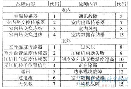

空调器在开机状态下,按应急按钮5秒钟以上,空调器进行故障报警和显示故障代码。故障代码和故障内容见附表所示。并分别显示室内温度(室内故障)、至外温度(室外故障)位置,闪烁频率1Hz。
