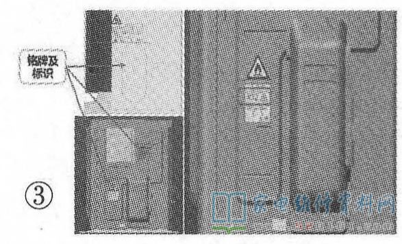

同时,在室内、室外机铭牌处贴有防火标识,室外机阀门上方标注有“R32”字样,如图3所示。

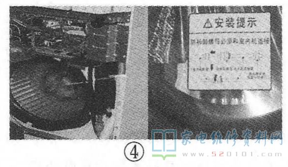

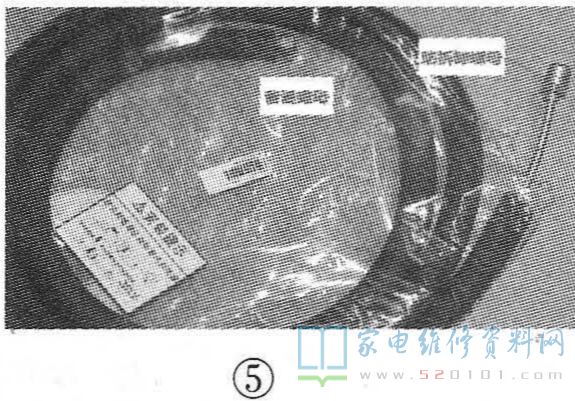

在该类空调所配的连接管中,一端采用防拆卸螺母, 并贴有黄色标签“安装提示”,如图4所示,提示安装时应选择正确的对接端,接室内机侧必须与防拆卸螺母端对接。由于该类空调的大小连接管一端采用防拆卸螺母,如图5所示,拆卸时需注意方法。

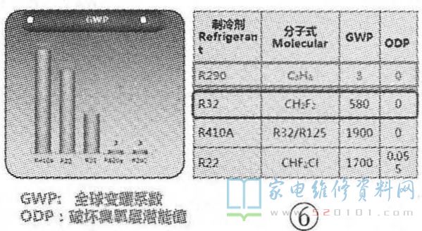

1.GDP值低
新型制冷制R32、R290的GDP值如图6所示(ODP表示消耗臭氧潜能值),例如:1公斤R410A排放到大气中所造成的温室效应相当于排放1900公斤cO2,而1公斤R32制冷剂相当于排放580公斤CO2。

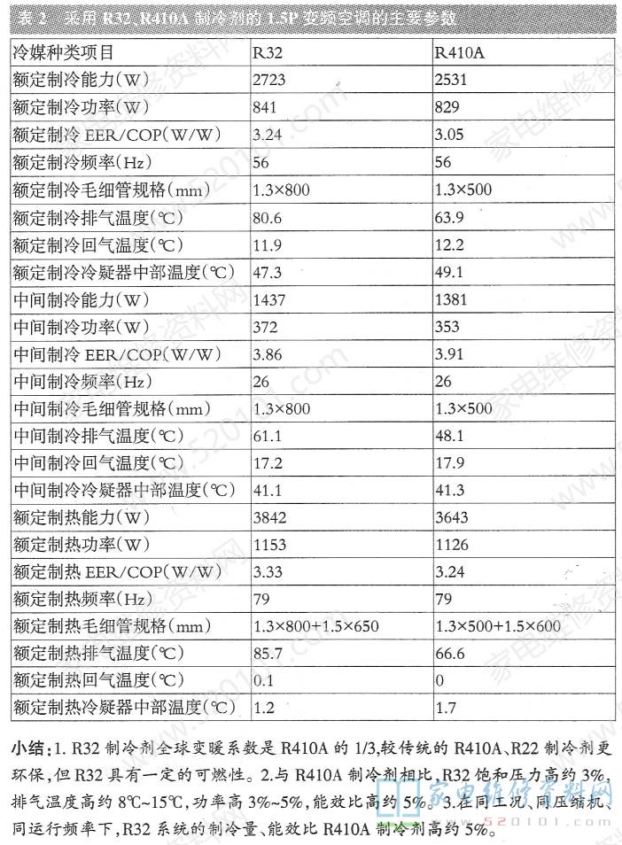

相对R410A制冷剂而言,R32制冷剂的饱和压力约高2.5%,排气温度高8°C~15°C,功率高3%~5%,能效比高约5%。若以1P空调为例,分别采用这两种制冷剂的空调主要参数见表1;若以1.5P 变频空调为例,分别采用这两种制冷剂的空调主要参数见表2。

(2)在连接大小连接管时,防拆卸螺母一端须与室内机对接,普通螺母一端与室外机对接,参见图5。包扎连接管前,应根据蒸发器接头的大小与长短,确定好连接管防拆卸螺母端的长度然后再包扎。

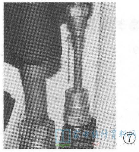

(3)接连接管时,先确保喇叭口与蒸发器接头锥面垂直,如图7所示然后再拧紧接头。

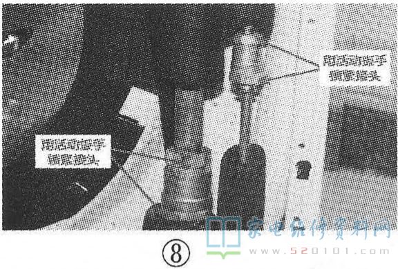

(4)接下来用两把活动扳手将接头锁紧,如图8所示,然后包扎好保温管。

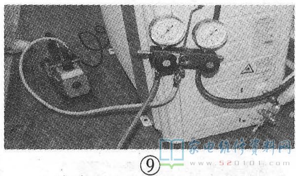

(5)随后的抽真空、保压和拧开大小阀芯等操作与普通空调一样,如图9所示。安装完毕后,需装上阀门保护提手。

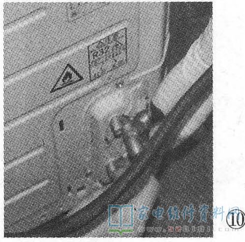

1)先对冷媒进行回收,这时需在上电后关闭大小阀芯,如图10所示。

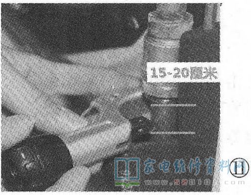

2)在大小连接管上,找到距离防拆卸螺母15cm位置,用割刀将其割断,如图11所示。由于割刀无法360度旋转,实际操作时需用手左右晃动连接管,从而将其分离并拆卸下来。

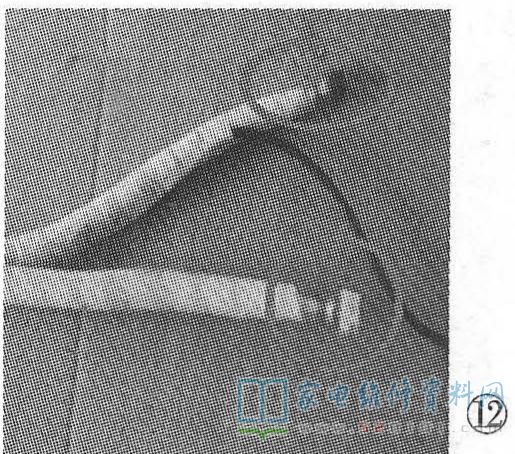

3)分离开连接管后,须立即用胶带裹住大小连接管及蒸发器接管的管口,以防止灰尘进人,如图12所示。最后对室内机蒸发器进行拆卸、检修或对漏点补焊。为安全起见,建议将室内机运回维修部进行检修。

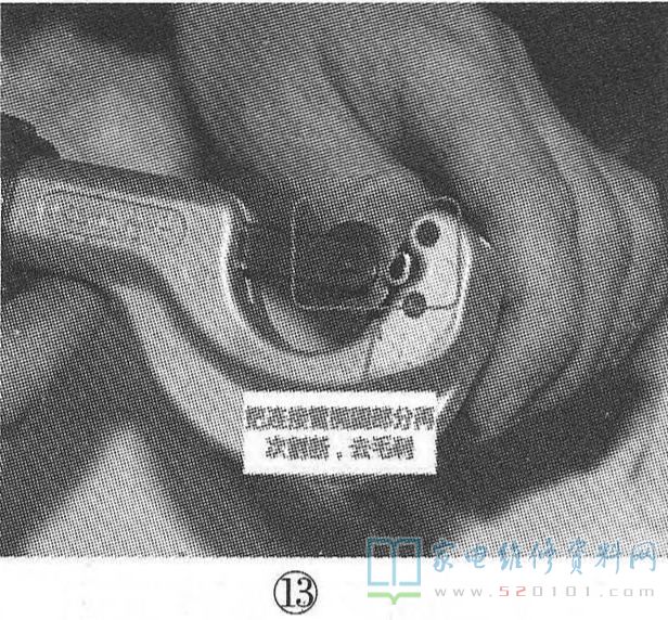

1)安装连接管时,需预留防拆卸螺母配件的焊接位置,并去掉不规则椭圆部分的铜管,如图13所示。

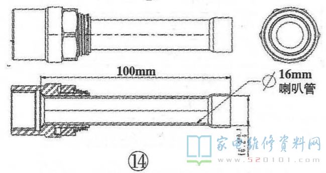

2)清理干净喇叭口处的毛刺,并在连接管上焊接好新防拆卸螺母。防拆卸螺母的尺寸如图14所示。

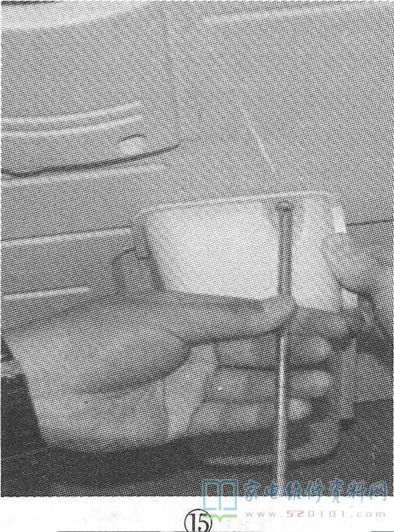

5)抽真空、保压,打开大小阀芯,紧固后盖螺母,最后装上阀门提手,如图15所示。
