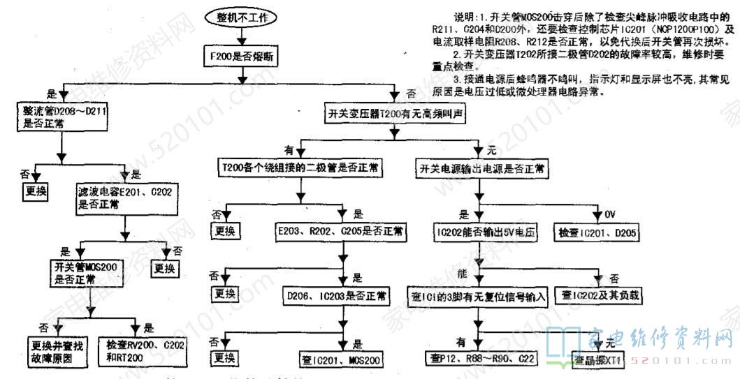

二、整机不工作故障维修流程图

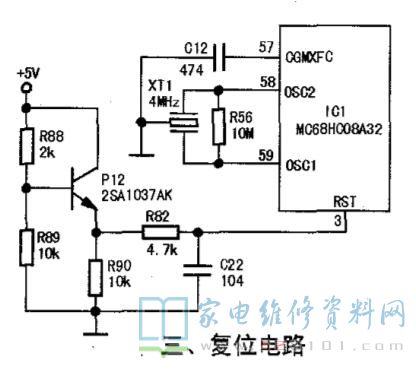

三、复位电路

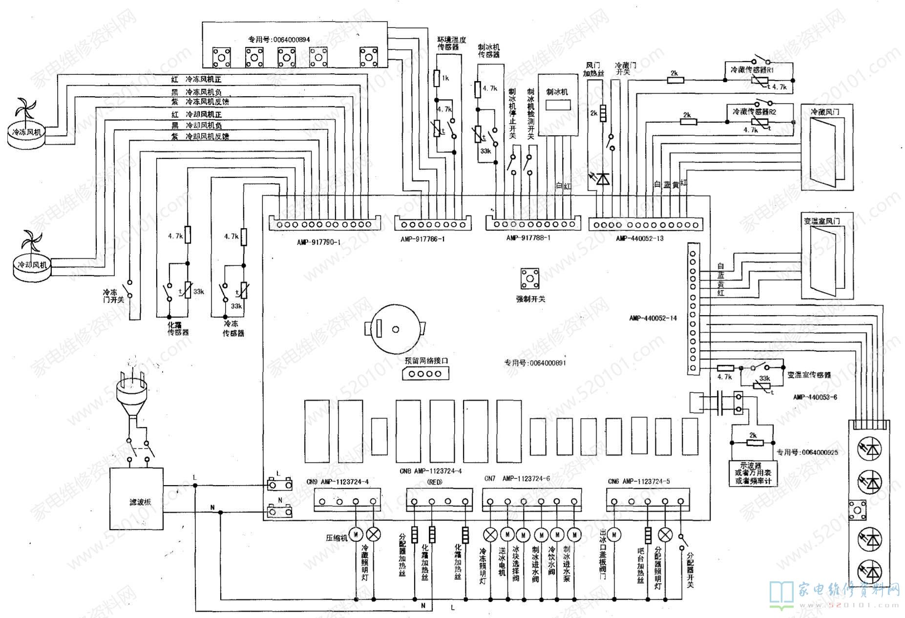

四、整机接线图
