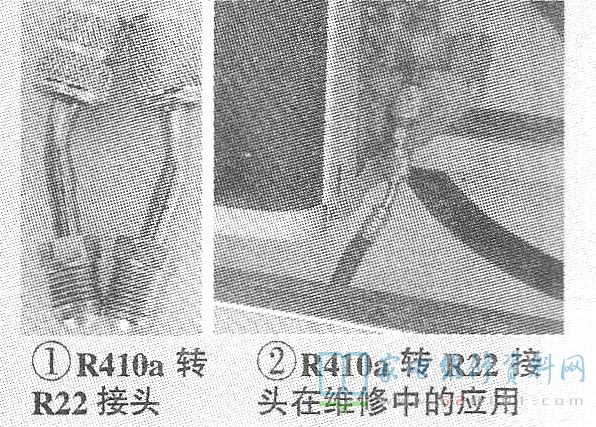

2、通过铭牌了解空调使用的制冷剂方便一线的空调维修人员携带工具,如使用R410a制冷剂的变频空调,机子的三通截止阀维修口比R22的外径要大,必须配套R410a专用的压力表管(如使用R22表管则需添加R410a转接头,见图1、图2方可使用。

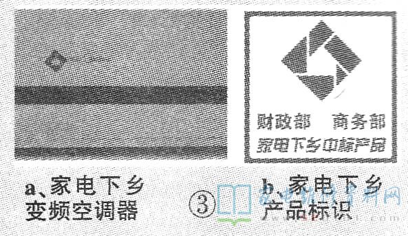

3、国家补贴的家电下乡中标产品在空调的内机面板上均印刷(丝印)了红色的财政部、商务部家电下乡产品的标识符号(图3所示),家电下乡产品一般性价比比较高,城乡民众比较认可。

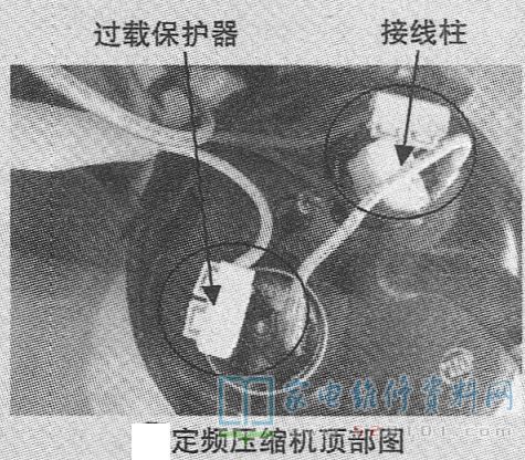

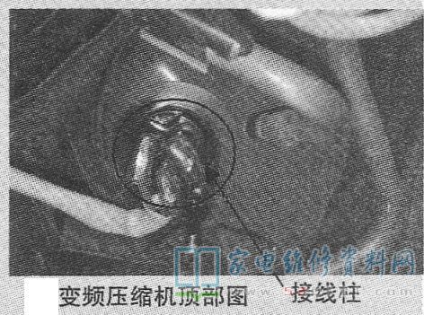

4、变频压缩机与定频压缩机表面上看并无多大的区别,定频压缩机一般在压缩机接线柱旁安装了一个过载保护器(见图4),但变频压缩机没有设置此保护装置如图5所示(主要由电控板实施有效的数据检测与保护,此保护方式更完善)。

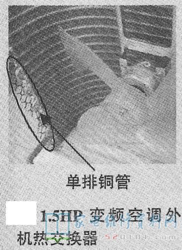

7、目前一些同样1.5HP的空调为了降低制造成本,采用单排网设置(见图6所示),往往夏天环境温度过高时会导致散热不良,冷凝温度高、蒸发温度同样变高,压缩机排气温度高,负荷大,电流大,很快进入过热、过电流保护状态。因此维修空调时要注意区分。

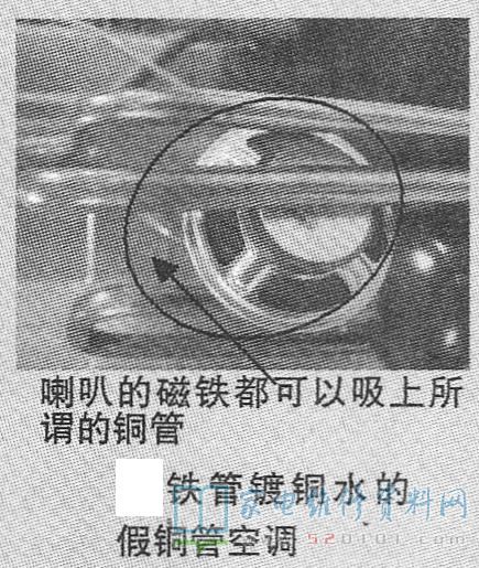

8、近几年还有个别空调制造厂家为了进一步压缩成本,甚至采用铁管(在铁管表面再镀一层铜水),用喇叭的磁铁都可以粘上管道,如图7所示,所谓的铜管显得比一般的真铜管更光亮,导致目前空调质量参差不齐,给一线的维修人员增加了难度,维修时需安注息。
