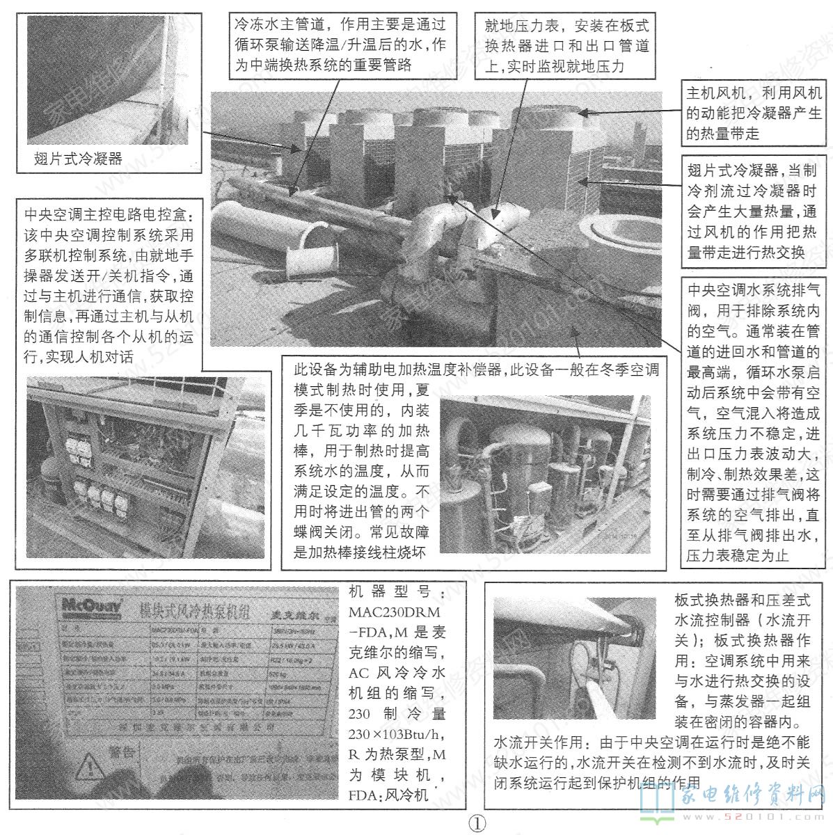

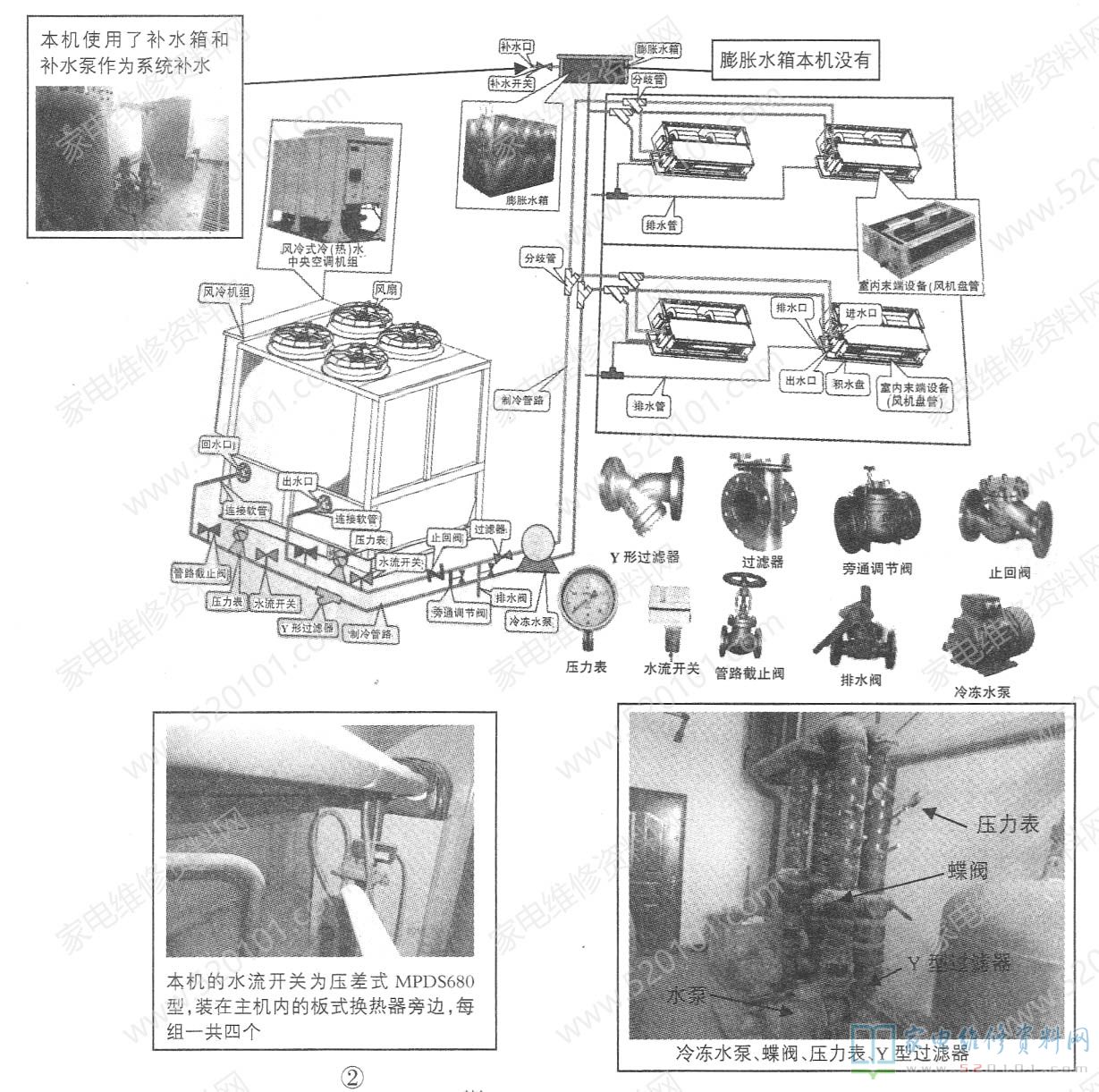

模块机最大优点是采用了独立系统,维修更为方便,不会因一台机组出故障影响整机工作。下面通过图解介绍一下麦克维尔中央空调MAC230DRM-FDA模块式风冷热泵机组的工作原理和维修案例,并通过实物图片来了解系统构造及各部分作用。

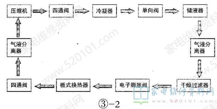

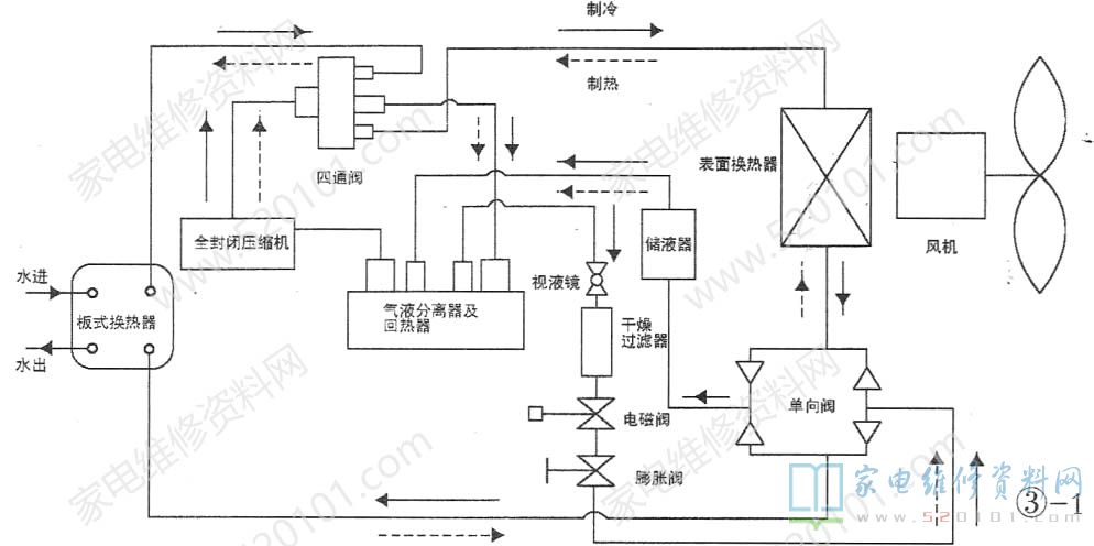

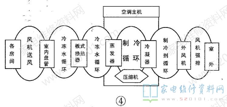

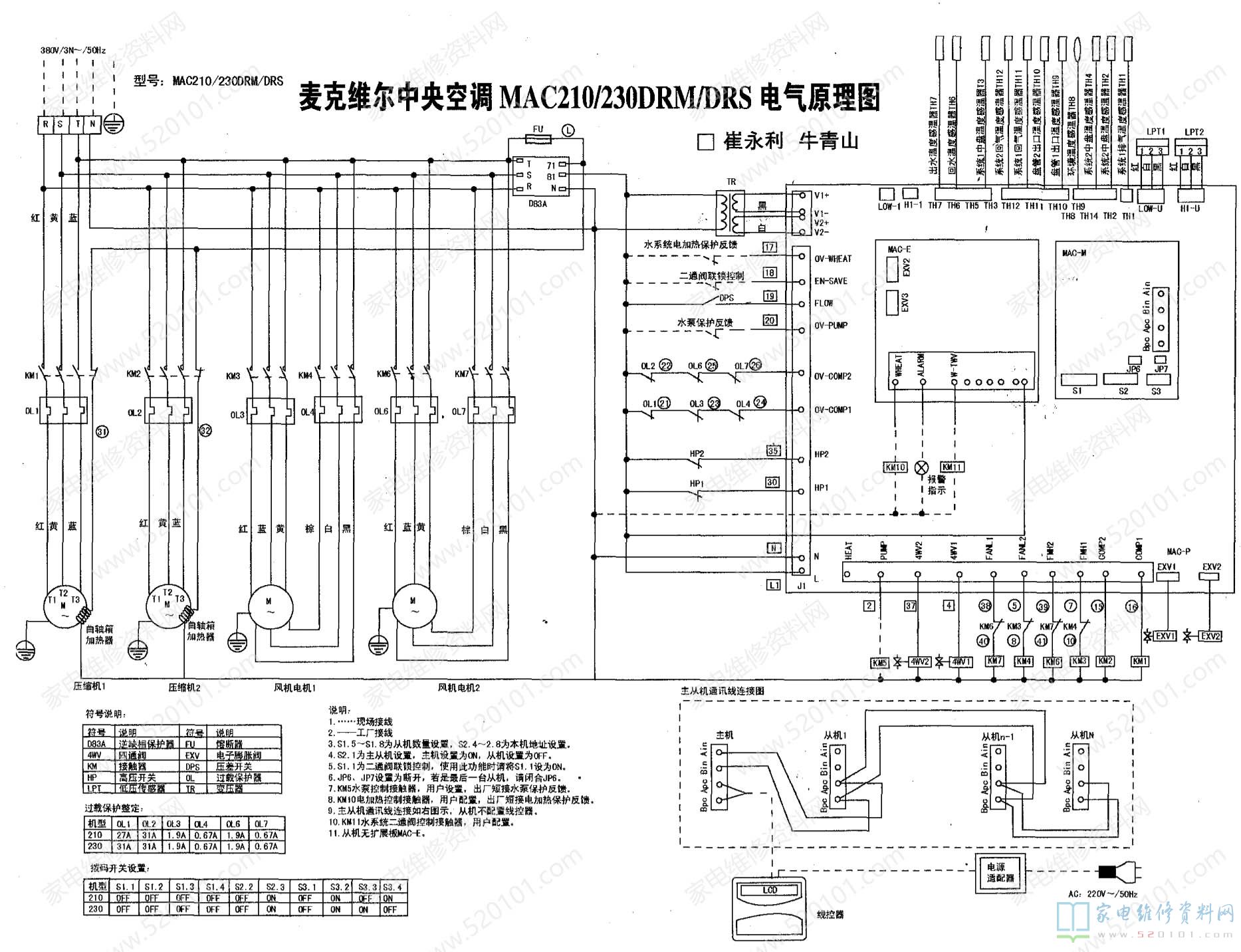

本机组制冷原理示意图见图3。制热时是通过四通换向阀进行转换的,其工作原理相同。热交换系统图见图4。电路原理图见图5。

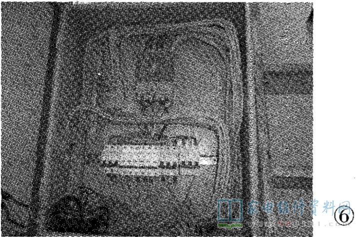

用万用表测量室内控制柜的各组三相控制电压,发现第二、第三个空气开关出线380V的W相时有时无,第二、第三个空气开关是给0号主机和1号从机供电的,由此断定是缺相造成的保护型关机,拆掉这两个空气开关发现进线已经烧坏,更换后故障排除,实物图见图6。
提示:中央空调属于大功率高电压设备,接线端子会发热松动,每年开机使用前应对进线的端子进行紧固。

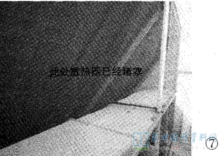

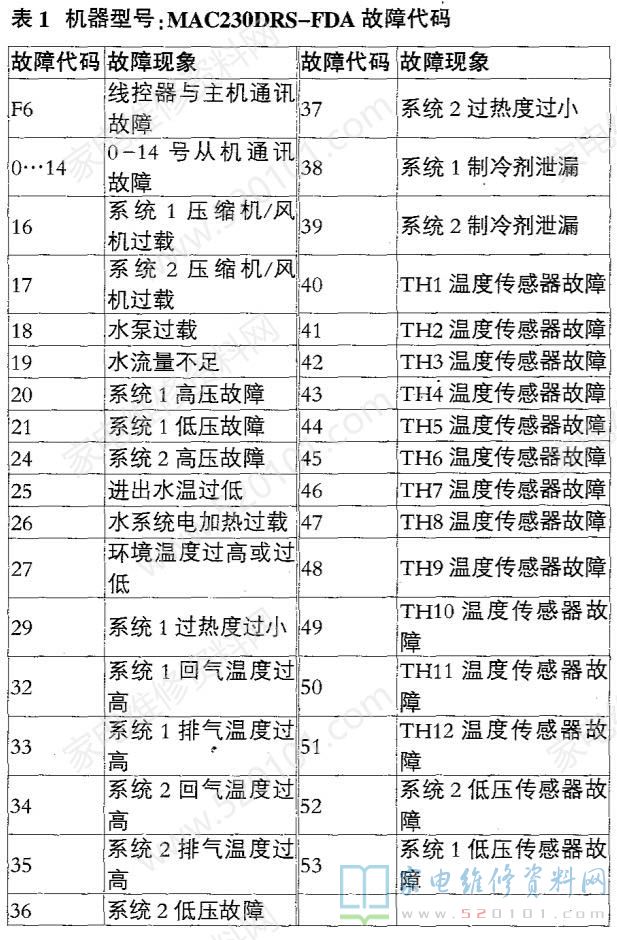

故障现象2:机组夏季制冷时工作半小时后室内机手动控制器出现故障代码35。分析检修:查看该机组的故障代码35的意思是系统2排气温度过高,代码表见表1;造成排气温度过高的原因有冷却水量不足或冷凝器脏污过多造成的脏堵,由于该机是风冷机组,没有冷却水系统,所以不用考虑冷却水量的问题;该机采用风机强排对冷凝器进行散热,所以裣查重点应在风机和冷凝器。开机观察主机运行情况,8台风机工作正常,再看冷凝器已经脏堵,用高压水枪对冷凝器彻底清洗后,故障排除,再也不报故障代码了。如图7所示。

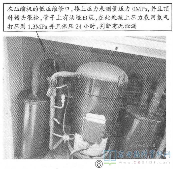

故障现象3:机组工作后室外0号机组的1号风机和1号压缩机启动3s后停止,其他机组正常,室内机手动控制器报故障代码38。分析检修:根据现象查找故障代码得知是系统1制冷剂泄漏,再根据0号机组的1号风机和1号压缩机启动3s停止这个现象,判断问题可能出在0号机组的1号系统上,于是打开主机,接上压力表测量系统的压力,发现压力为0MPa,说明该机已经没有制冷剂了,难道是有泄漏吗?查看整个系统没有发现有油迹的地方,补充一部分制冷剂用电子测漏仪测量也没有发现漏点,还是不放心,于是用氮气对1号系统进行打压,压力达到1.3MPa后保压24小时,压力没有下降,说明系统无漏点,这时看到高压工艺口顶针旁有点油渍,好像被人动过的痕迹,打开堵头帽很松,顶针也很松,可能是此处微漏造成,拧紧顶针和螺帽堵头,重新对系统抽空、充注制冷剂后压力达到0.5MPa,压缩机、风机工作正常了,故障代码消失,故障排除。如图8所示。

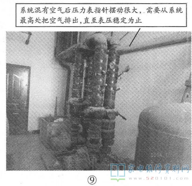

故障现象4:机组夏天使用时突然出现制冷效果不好,工作一段时间后机组停机,并报故障代码19。分析检修:根据故障现象分析,出现制冷效果不好的原因很多,水系统不正常、机组电气电路出现异常、机组保护等都会造成不制冷或制冷效果不好,所谓效果不好其实真正的原因是机组保护停机造成的。来到现场,观察循环泵的压力表,压力波动很大,并且循环泵发出异常的声音,有经验的一看就知道是系统混入了空气造成的。仔细询问用户,得知空调使用前泵房地面由于坍塌重新修整过,并且连接处漏过水,地面修好后,直接补充了水就开机了,于是出现了今天的故障,由此可以断定用户虽然对系统进行了补水,并没有进行排空气处理。打开补水泵,打开管道最高处的排气阀,直至排出水为止,泵出口压力升至0.35MPa,进口压力升至0.12MPa后,压力表指针也很稳定,主机也可以正常工作了,故障代码消失。为什么会出现保护停机呢?因为系统的水少了,造成了水流量减少,水流开关在检测到水流不足时就会保护机组,联锁电气线路断电,并报故障代码。相关实物如图9所示。

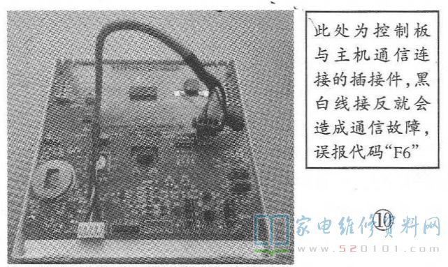

故障现象5:用线控器操作功能键失灵,不好操作,有时偶尔可以操作显示。分析检修:根据现象分析应是室内控制操作面板出现故障所致,手动控制器损坏一般有两种情况:(1)手动控制器导电橡胶不导电;(2)手动控制器控制线路板损坏引起操作失灵。拆掉手动控制器控制器的外壳,拿掉导电橡胶垫,用棉签和酒精进行清洗,吹干后试机故障依旧,说明不是导电橡胶的故障,故障应在线路板上,该机线路板如图10所示,该手动控制器的型号为MC301V02,采用原厂专用配件代换,联系厂家购买更换。
等控制器买来后试机又出现了新的故障,出现故障代码F6,明显是线控器与主机通讯故障,按说原厂的不该出现类似的现象,难道该机还有故障吗?这时有点疑惑,再仔细对照原来的线控板居然发现新的板子上的通讯线与旧的排列不一样,把J2排插的白线和黑线对调后故障排除。观察线路板可以看到排插J2的定义为:黑线A、白线为B、红线为12V、黑粗线为地,也就是说新控制器的A相接通了旧控制器的B相,所以才出现了开机误报F6的现象。
