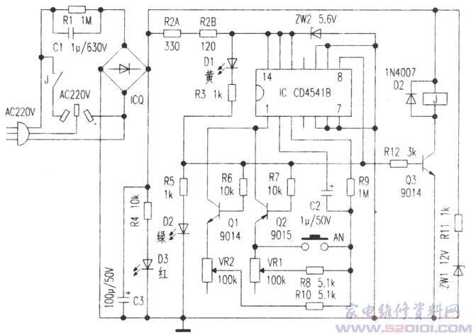

CD4541B内含振荡器(fosc≥1kHz)、fosc/2”分频器(n=8、10、13、16),因此具有所用元件少、电路结构简单、定时时间长、且可调等优点。
AC220V市电经电容C1降压、ICQ轿式整流后分三路:一路经C3滤波,R4降压点亮D3作电源电压指示;第二路经R2A、R2B降压、ZW2(5.6V)稳压,供IC的工作电源;第三路R11降压ZW1稳压供12V继电器J的工作电源。
接通电源,D3红色LED点亮。IC工作,⑧脚输出低电平,Q3截止,J处于释放状态,电冰箱不工作,D1黄色LED点亮表示为待机扶态。
C2、R8、VR1、Q2、R7组成维持IC⑧脚输出低电平的时间电路,调整VR1可使电冰箱停机5—120分钟,当停机延时时间达到预定值时,IC内部电路翻转,⑧脚输出高电平,Q3导通,J吸合,电冰箱得电工作,同时指示灯D1熄灭,D2(绿色)点亮指示出电冰箱的工作状态。IC⑧脚输出高电平时,由C2、R10、VR2、Q1、R6构成的高电平维持电路开始工作,调整VR2可在5—120分钟内确定电冰箱的工作时间。AN为手动启动按钮,按下AN时,IC⑧脚优先输出高电平。
