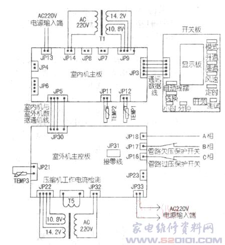

若将室内外机主板、开关板从空调器上拆下,并把各板通讯端口的数据线连接好,用模拟法使各控制板像接在空调器上一样正常运行,就能方便而安全地进行维修了。下面以美的LF12WB柜机为例介绍控制板脱机检修的方法。
预先准备一套带相应接插件的电源变压器、数据通信线及模拟开关、模拟量端口等附件。拆下各控制板的插头之前要先用油笔做好记号,以免在安装时出错。在拆控制板的同时用万用表测量各温度传感器的电阻值,并记下。拆完后按附图在工作台上把控制板连接好。因是裸件操作,所以在给控制板提供220V电源时最好加隔离变压器,以保人身安全。
室内机控制板有JP11及JP12两个模拟量的端口,分别接出风口温度传感器TEMP1和进风口温度传感器TEMP2。TEMP1和TEMP2都为负温度系数的热敏电阻,常温阻值分别为4k和4.5k,可用两只10k的可调电阻,分别调至4k和4.5k连接至JP11及JPl2端口代用。
室外机控制板需加模拟量的有JP16、JP17、JP18及JP21,还有压缩机过流检测互感器T5。JP16、JP17、JP18为电源缺相和管路过欠压保护输入端。连接的管路过压及管路欠压保护开关正常时都是闭合的(也可用普通开关代替)。所以A、B、C相电源直接加到JP16、JP17、JP18端口。JP21连接的是室外机温度传感器,常温阻值为4.6k,把一个10k的可调电阻调至4.6k连至JP21端口即可。在给T5互感器加模拟量时需一个100W的灯泡。相线按顺时针方向在T5上绕8圈。工作时测的次级电压约为1.8V(与空调器上正常工作时测量的互感
输出电压值为1.5V接近)。 按上述的方法加好模拟量后,如各控制板无故障,即可正常运行。操作开关板上的开关按钮即可听到继电器的吸合声。此时可在工作台上轻松地进行各种数据的测量。如不能正常运行或有相应的故障代码显示,可按以前介绍的许多文章进行维修。
