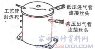

将一台报废电冰箱压缩机开壳,再将压缩机内的绕组和阀片按常规进行修理。待压缩机修好后,先将工艺管端头封焊死,再在低压进气管和高压出气管上分别焊上与公制充氟胶管连接用的丝头,如图所示。一件上门维修用于充气加压检漏和抽真空的专用工具就制成了。
使用该工具修理电冰箱时,将高压出气管丝头用专用检修接头与待修电冰箱压缩机的维修工艺管连接,并装上真空压力表,接通电源就可以向待修电冰箱制冷系统充气加压进行检漏。也可以用来排除电冰箱的脏堵和冰堵故障。
当待修电冰箱完成检漏后,将其工艺管与专用工具高压出气管的连接处卸开,再与专用工具的低压进气管连接,接通电源就可以对制冷系统进行抽真空。若想要真空抽得比较彻底,可考虑采用与待修电冰箱压缩机配合抽真空。之后再向制冷系统充灌制冷剂,上门维修一般都能取得令人满意的效果。
