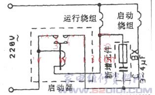

三、将电机改接成电容运转式
在处理抱轴故障时,还可将压缩机电机改接成电容运转式以增大起动转矩。方法是在运行绕组和启动绕组之间并一只3—4uF,耐压500V的油浸电容,并串接1A保险丝。采用该法,将使启动时间缩短,转矩增大,同时辅以轻敲使压缩机能顺利起动。
