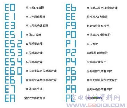

美的KFR-51LW/BP2DN1Y-CA300(B2)分体落地式空调故障代码
2017-02-28作者:中华维修整理1341评论
