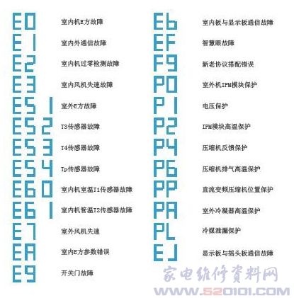

美的KFR-72LW/BP3DN1Y-CE(B2)分体落地式空调故障代码
2017-02-28作者:中华维修整理1259评论
