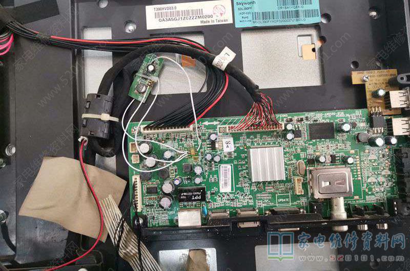

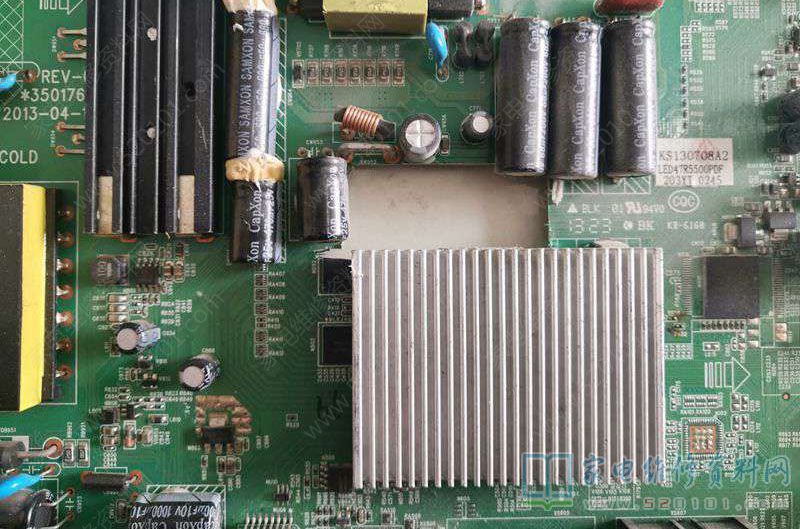

接修一台创维液晶电视39E380S,故障表现为开机显示创维LOGO后黑屏,原以为是背光或驱动问题,拆机检查电源启动脚3.3V电源以工作测输出24V、12V、5V都有,继续检查背光开启信号没有,上屏供电12V也没有判断为主板问题,经过反复开机多次测量后发现主板CPU供电1.2V会掉电,查看P3482引脚定义:2脚12V输入正常,3脚输出一会儿掉电,7脚为芯片启动脚,7脚在3脚掉电后依然是高电平开启状态,故判定为P3482损坏,手里没有同型号芯片代换,由于客户比较着急使用,找来康佳电视料板FT9889切一块下来代换使用。
