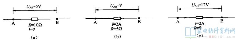

欧姆定律的简述是:在同一电路中,导体中的电流跟导体两端的电压成正比,跟导体的电阻成反比。
为了更好的理解欧姆定律,下面以图所示的几种形式为例加以说明。
在 a图中,已知电阻R=10Ω,U(AB)两端的电压是5V,求电流I的大小?
I=U/R=5/10=0.5A
在b图中,已知I=2AR=5Ω,求U(AB)两端的电压?
U=I*R=2*5=10V
图c中,U(AB)是12V,I=2A ,求R的阻值?
R=U/I= 12/2=6Ω
