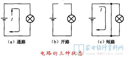

上图(b)所示电路处于开路状态。电路处于开路状态的特点有:电路断开,电路中没有电流流过负载,负载不工作。开关处于断开状态时,电路是正常开路;但开关处于闭合状态时,电路仍然开路则表明电路已出故障,则需要检测维修了
上图(c)所示是电路的短路状态。电路处于短路状态的特点有:在电路中,电流不流过负载,直接连接电源两极,则电源短路。根据欧姆定律I=U/R知道,由于导线的电阻很小,电源短路时电路上的电流会非常大。这样大的电流,电池或者其他电源都不能承受,会造成电源损坏;更为严重的是,因为电流太大,会使导线的温度升高,严重时有可能造成火灾。通常这是一种非常严重而应该尽可能避免的故障。电路短路的保护装置是熔断器或自动跳路开关。
