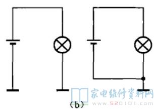

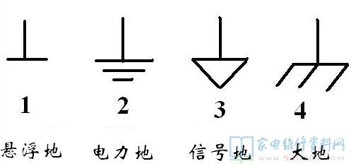

电子电路中,接地不是将电路接到了大地,而是有以下的意义。
2)在电路中,标有接地符号的地方都是相通的。

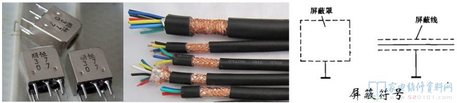

屏蔽的具体做法是用金属材料(屏蔽罩)将电路或者元器件密封起来,再将屏蔽罩接地。
