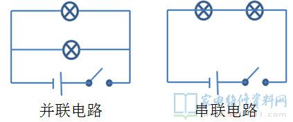

一、串联电路
把用电器各元件逐个顺次连接起来,接入电路就组成了串联电路。我们常见的装饰用的“满天星”小彩灯,常常就是串联的。串联电路有以下一些特点:
⑴电路连接特点:串联的整个电路是一个回路,各用电器依次相连,没有“分支点”。
⑵用电器工作特点:各用电器相互影响,电路中一个用电器不工作,其余的用电器就无法工作。
⑶开关控制特点:串联电路中的开关控制整个电路,开关位置变了,对电路的控制作用没有影响。即串联电路中开关的控制作用与其在电路中的位置无关。
串联电路电流处处相等:I总 = I1 = I2 = I3 =……= In
串联电路总电压等于各处电压之和:U总=U1+U2+U3+……+Un
串联电阻的等效电阻等于各电阻之和:R总=R1+R2+R3+……+Rn
二、并联电路
把用电器各元件并列连接在电路的两点间,就组成了并联电路。家庭中的电灯、电风扇、电冰箱、电视机等用电器都是并联在电路中的。并联电路有以下特点:
1、电路连接特点:并联电路由干路和若干条支路组成,有“分支点”。每条支路各自和干路形成回路,有几条支路,就有几个回路。
2、用电器工作特点:并联电路中,一条支路中的用电器若不工作,其他支路的用电器仍能工作。
3、开关控制特点:并联电路中,干路开关的作用与支路开关的作用不同。干路开关起着总开关的作用,控制整个电路。而支路开关只控制它所在的那条支路。
并联电路的电流特点:I总=I1+I2+...+In 在并联电路中总电流等于各支路电流之和
并联电路的电压特点:U总=U1=U2=...=Un 在并联电路中电压都相等
并联电路的电阻特点:1÷R总=1÷R1+1÷R2在并联电路中总电阻的倒数等于各支路电阻的倒数之和
三.并联和串联的区别和判断
1.串联电路和并联电路的分别:
在串联电路中,由于电流的路径只有一条,所以,从电源正极流出的电流将依次逐个流过各个用电器,最后回到电源负极。因此在串联电路中,如果有一个用电器损坏或某一处断开,整个电路将变成断路,电路就会无电流,所有用电器都将停止工作,所以在串联电路中,各个用电器互相牵连,要么全工作,要么全部停止工作;
在并联电路中,从电源正极流出的电流在分支处要分为两路,每一路都有电流流过,因此即使某一支路断开,但另一支路仍会与干路构成通路。由此可见,在并联电路中,各个支路之间互不牵连。
2. 要判断电路中各元件之间是串联还是并联,就必须抓住它们的基本特征:具体方法是:
(1)用电器连接法:分析电路中用电器的连接方法,逐个顺次连接的是串联;并列在电路两点之间的是并联。
(2)电流流向法:当电流从电源正极流出,依次流过每个元件的则是串联;当在某处分开流过两个支路,最后又合到一起,则表明该电路为并联。
