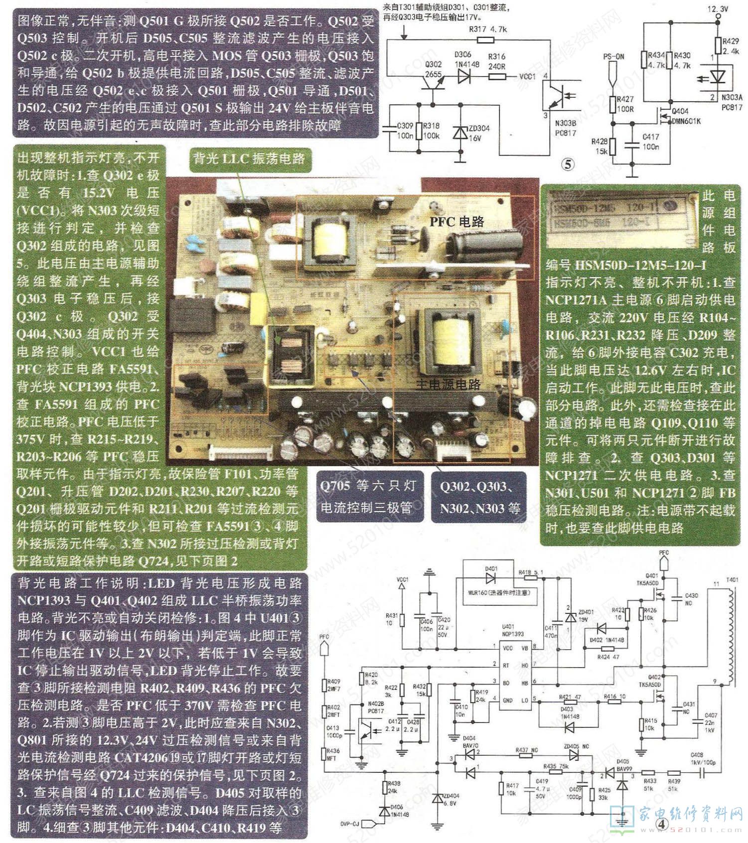

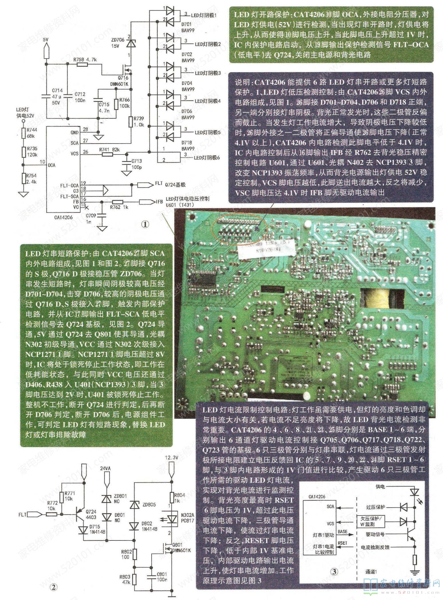

此电源组件是2014年长虹推出的一款电源,它的PFC校正电路由FA5591(U201 )、开关管Q201、储能电感L201和升压二极管D201 D202等组成。由NCP1271A( U301 )、功率管Q301、开关变压器T301和次级整流、滤波元件组成的主电源产生三路电压:一是24V,供主板伴育等电路工作;二是12.3V ,通过插座CON201接入主板,再经DC-DC转换形成主板各电路所需的电压,同时此12.3V再经电源板电子稳压电路Q721转换成5V为灯电流检测保护CAT4206提供供电;三是由主电源辅助绕组产生供主电源和PFC电路及背光电路NCP1393工作的电压。下面是此电源实物维修图解。
