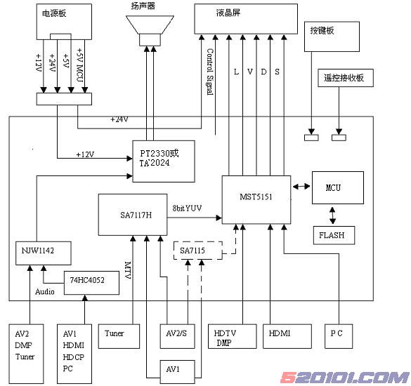

三、整机电路组成:
长虹LS10机芯液晶电视主要由稳压电路、射频电路、数字视频处理电路、功率放大电路、模拟视频电路、系统控制电路及键控电路组成,整机电路组成框图如下所示:
四、印制板组件介绍:
长虹LS10机芯液晶电视主要由TV板、侧AV板、遥控接收板、K板和主板组成。下表是各印制板组件功能的介绍:

主板组件是液晶电视中信号处理的核心部分。包括系统控制电路、模拟处理电路、数字处理电路。TV板输入的CVBS信号及AV/S端子输入信号,在 SA7117中进行视频解码后输出8bit的YUV数字信号,再通过MST5151格式变换等处理后产生LVDS信号再上屏显示,另外经VGA、 HDMI、HDTV(YpbPr)端子输入的信号则直接进入MST5151进行处理、格式变换和上屏显示。伴音通道的切换及音频放大也是由主板组件来完成 |

TV板上主要由主调谐器,和一些外围处理电路组成,主调谐器将RF信号解调为视频信号,通过转接后送入主板作相应处理。 |

将AC 220V转换成机芯中其他电路所需要的直流电,有+24V,+12V,+5V,及待机状态下供电的+5V MCU。 |

LS10所使用的屏都内置有逆变器,逆变器将直流变成高压的交流信号,点亮背灯;液晶屏用以将来自主板经处理后的图像信号进行图像显示 |
