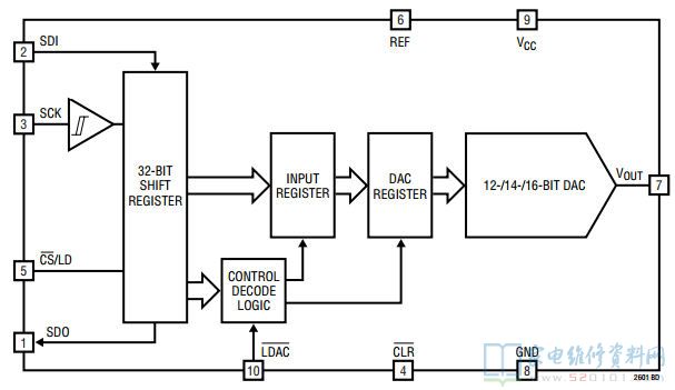

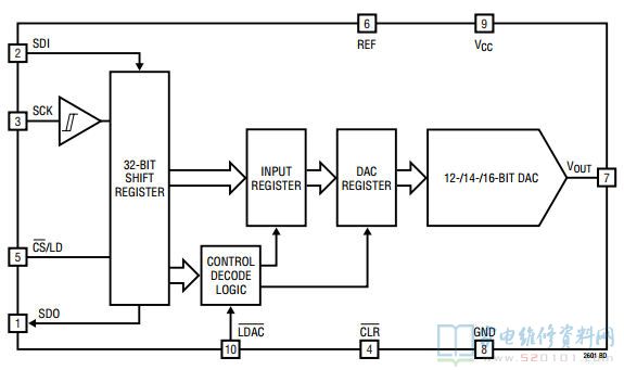

三、LTC2611内部方框图

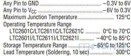

五、LTC2611电气参数
