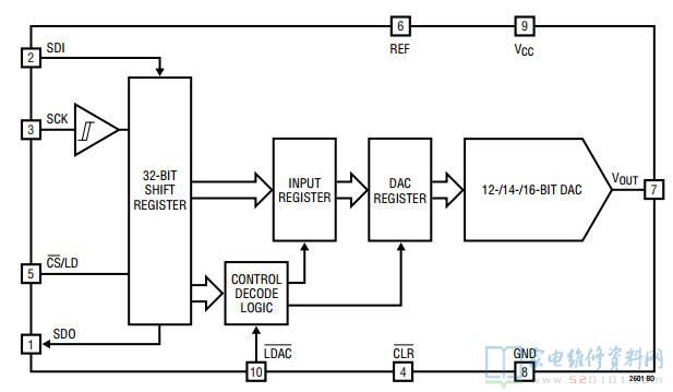

三、LTC2601内部方框图

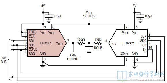

四、LTC2601典型应用电路

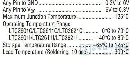

五、LTC2601电气参数
