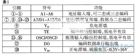

YN5103是数字编码器,它有两种输出方式,射频输出时,工作频率在VHF(48.5MHz~223MHz)频段范围:红外遥控其红外载波频率为38MHz~40kHz。YN5103采用DIP-18封装,各脚功能如表1。

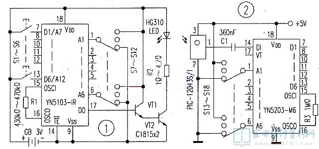

其静态电流典型值为0.02μA,故无需使用电源控制开关。当选,YN5103-IR型作红外编码发射时,首先要确定载波频率.由于时钟频率是载波频率的2倍,若选载波频率,为38kHz,时钟频率应为760kH。编码发射电路如图1所示,DO串行输出的红外载波编码数据流。经VT1、VT2驱动红外发射管LED向外发射红外遥控信息。R2取值大小对发射距离有影响。红外发射管用HG310型,光波长P=940nm,最大输出功率为PM=75mW。
接收译码电路如图2所示。

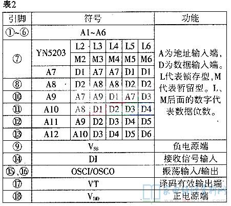

PIC-1243S/T是一体型红外接收头,载波频率f=37.9kHz,工作电流IC≤5mA,遥控距离L≥8m遥控距离不小于6m。YN5203为数字译码器,它有11个品种供选择,详见表2。其中YN5203有12个地址位,无数据位;其他品种分别有2-6个数据位及6-10个地址位。数据输出有L、M两类,锁存型(L)可将输出的数据电平一直维持为某种状态,直至新数据到来为止。暂留型(M)只有在输出数据时输出端才被激活.并输出相应数据。当图1的R1取470kΩ时.图2的R3取1MΩ左右。同时.编、译码器的地址码(按0、1“开路”三态编码)必须完全一致时,D1~D6数据才允许输出,并与编码开关s1~S6一一对应.否则译码无效。VT为译码有效输出端,译码器每输出一组数据,VT便输出一个正脉冲,作译码成功标志。
