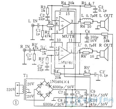

如今,这款产品终于有了,且颇具个性,它便是本文将介绍的LN14766集成功放。LM4766为单片双声道结构,推荐标准双声道音频功放应用电路见图1。
从安全性上看,LM4766内部的两路高品质功放具有过压、欠压、过载、超温(165℃时输出自动关闭,155℃时自动恢复工作)及该公司专利——安全工作区SPIKE峰值保护(保证集成功放末级功率半导体对管工作在特性曲线的安全工作区内)等完善功能。
LM4766内部的两声道集成功放还具有各自的静音(MUTE)电路,当静音端脚拉出电流大于或等于0.5mA时,输入信号被截断,功放无输出而处于静音状态。静音功能在图1放大电路中用来消除开机过程中的冲击。
试听按图1电路装制出的功放电路成品板,音箱采用中性的KEF Q15,LM4766的主观听感令人耳目一新。以往集成功放的音色从早期的单薄清冷发展到LM3886的干净自然及TDA7294的细腻通透,但若喜欢丰满圆润、底蕴厚实的音色,则只能找甲类晶体管功放或电子管机,只可惜这二者价值不菲,工薪烧友恐难以问津,而LM4766的功率虽不算大,但音色却十分厚实,且推力也较强。值得一提的是可以以极低的费用享受到丰润雍容、柔和耐听的电子管机音色。

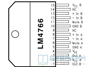

一、LM4766引脚功能

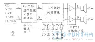

1、虚拟杜比环绕声功放
若听音室面积在20m2之内,只有两个音箱,但又希望获得完善的三维环绕声听音效果,最理想的虚拟杜比环绕声功放组合见图2。由QS7779组成的虚拟杜比环绕声处理器可以把CD机等优质音乐源立体声信号(包括普通立体声及杜比定向逻辑编码、AC-3编码等立体声)虚拟化处理,使两个音箱产生三维环绕声放音效果,而该公司最新纯音前级LM4610可以对音乐信号进行再加工,使听音者感觉音效达到了理想的状态。

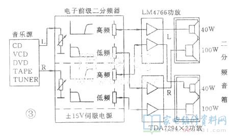

由于传统的L、C功率分频难逃误差大、相移大、损耗大等对音质不利的固有缺点,而电子前级分频方式具有精度高、分频点点便于改变、相移小、无损耗这些人所共知的优点,只是因为成本较高,故过去只在剧场扩音等专业领域运用。现在出现了性能优秀、成本低廉、功率适宜的LM4766与电子前级分频器相配,实现电子前级分音就容易多了。例如图3所示电子前级二分频功放,它由立体声电子前级二分频器与LM4766功放、TDA7294功放组成,LM4766两路功放分别推左、右音箱高音单元,TDA7294两声道功放分别推左、右音箱的低音单元,二者功率分配恰到好处。

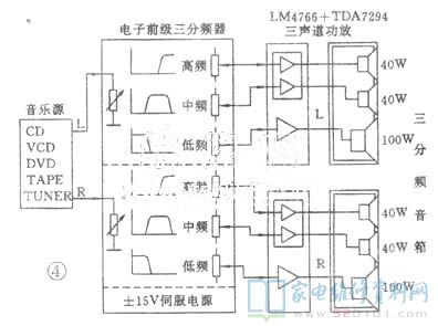

LM4766用于电子前级三分频功放组成见图4。
LM4766与TDA7294组成三声道功放,其中LNl4766两声道功放分别推高音、中音单元,TDA7294则推低音单元,其功率搭配亦可称绝。值得注意的是:由于前级分音工作方式几乎无功率损耗,因此LM4766+TDA7294三路功放分别推三个单元所带来的动态感觉是惊人的,其力度甚至可与200W的普通功率分频系统相比。
