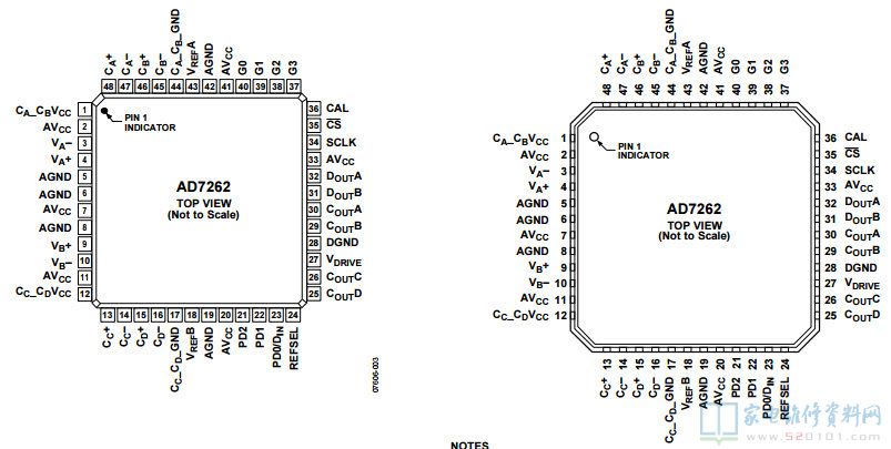

一、AD7262引脚功能
CA_CBVCC/CC_CDVCC:比较器的电源输入端,2.7~5.25 V;
CA_CB_GND/CC_CD_GND:比较器的地输入端;
VA+/VA-,VB+/VB-:A/D转换器A和B通道的差分模拟输入端;
VREFA/VREFB:A/D转换器A和B通道的基准电压输入输出端;
SCLK:串行时钟,SPI通讯时钟,也是A/D转换过程的时钟源;
CAL:初始化内部失调校准逻辑输入;
PD2:节能模式选择逻辑输入;
PD1:节能模式选择逻辑输入;
PD0/DIN:节能模式选择逻辑输入,同时在寄存器控制模式下为数据输入端;
CS:片选输入端;
CA+/CA-,CB+/CB-:比较器A和B的差分输入端;
CC+/CC-,CD+/CD-:比较器C和D的差分输入端;
AGND:模拟地输入端;
DGND:数字地输入端;
COUTA~COUTD:比较器CMOS推拉输出,使用VDRIVE时,为数字输出端;
DOUTA/DOUTB:A/D转换串行数据输出端;
G0~G3:增益倍数逻辑输入端,当全为低电平时,为寄存器控制工作方式;
VDRIVE:逻辑电源输入端,2.7~5.25 V;
REFSEL:基准电压选择端,高电平使用内部基准电压,低电平使用外部基准电压。

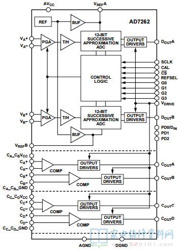

二、AD7262内部方框图
在引脚驱动方式下,G0~G3必须至少有一个高电平。外接的G0~G3决定PGA的放大倍数。PD2~PD0 3个端口电平控制其内部比较器和12位的A/D转换器各模块的使用或关闭。在寄存器控制方式下,PD2,PD1,G0~G3全为低电平。PD0/DIN为数据输入端,用于写入相关控制寄存器,动态配置放大倍数、校准和节能模式。AD7262以2的补码输出转换结果。

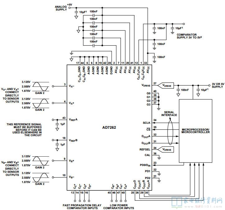

三、AD7262典型应用电路

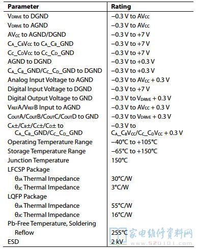

四、AD7262电气参数
