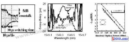

每一个多路器的输出端口都表现出一个周期性的滤波器光谱。通过改变加载于静电MEMS驱动器上的电压,我们可以改变微发射镜的垂直方位,因此我们引入了入射光束的相位移概念。这种相位移在光纤阵列的输出端会转变为输出干涉图样的周期性位移(cyclic shift)。举例而言,从端口3到端口1的被称为第3rd个波长位移,从端口1到端口2的是第1个波长位移,依次类推(见图1a)。图2a则展示了转换程序。一个承载2Gb/s数据的波长穿越多路器。通过在两个不同的电压之间进行转换(速率为15 kHz),引入的数据输出端口将从端口2转换到端口1。图中显示了10μs的转换速度。我们还观察到在转换的过程中比特并未出现降级退化现象,不过峰对峰值(peak to peak)却发生了改变。这些端口处于关闭位置时的串扰为5-8dB,标准插入损耗为11.5dB。之所以会出现这么高的插损和串扰的主要原因是元件和自由空域耦合未对准的缘故。因此,我们可以通过使用一个阶跃光束分路器(分光比可调)以及增加微反射镜数量(目前一般为6个)的方法来大幅改进插损和串扰性能。模拟的结果显示插损最低可降到3dB,串扰也能达到13dB。
图2(a)在端口2和3之间转换的l2,转换时间为10μs。(b) 贯穿GTI滤波器通带的群时延波纹GDR图,其peak-to-peak波纹在整个滤波器带宽范围内都低于5 ps,GDR采用的是调制相法测量的,fmod = 1 GHz ,lstep= 0.01nm。(c)10G调制1548nm信号穿过每一端口的BER测量。在穿越CTI过程中比特未出现失真现象。
图2c显示了10G调制1548nm信号穿过每一端口的BER测量情况。结果显示功率损耗低于0.5dB。

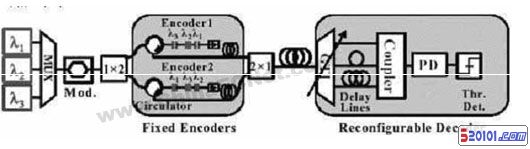

图3显示了跳码演示中的试验配置图。每个数据比特被编写进一个三波长(1543.2 nm, 1548 nm, 1552.8 nm)和8个码片(每个码片间隔为100ps)的组合。如果数据为“1”,那10Gb/s图样发生器就在一个比特周期内(800 ps)产生一个100ps的脉冲,如果数据为“0”则没有脉冲。光纤布拉格光栅阵列(FBGA)则作为固定编码器来延迟相关码字的波长。编码数据接着再穿过不同长度的光纤(~20 m)分配到各个用户手中。
图3:在一个时间-波长OCDMA系统中采用GTI作为可调解码器的试验配置图。传输速率为1.25Gb/s,每个码片为10Gb/s。

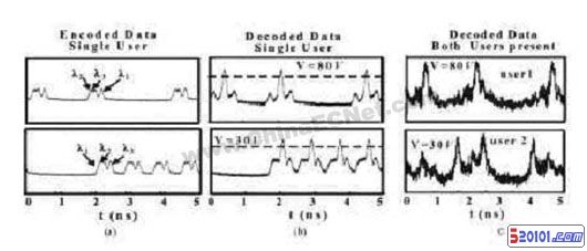

图4:通过调节GTI的电压,使之达到30V,用户1就可以被解码了。将电压调节到80V,第二个用户将被解码。图a和B显示了当只有一个用户存在时候的编码/解码情况。图c显示了存在两个用户时的跳码情况。
来自两个用户的编码数据被集合在一起,再通过可调GTI解码器。连接到GTI输出端口的光纤长度都是不一样的,从而对用户波长进行重新排列并产生一个三级峰值脉冲。接收器的输出端是一个阀值探测器,可以复原1.25Gb/s数据。图4a和b显示了只需调节GTI的电压就可以对用户1和用户2的数据进行解码,而无须改变延迟线长度。图4c显示了两个用户同时存在的情况,当一个用户被解码时,剩余的用户将会对先前用户产生噪音。来自GTI的串扰也跟MAI类似。
