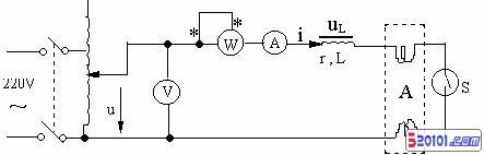

点燃过程:参看图4-2中,当电源接通时电源电压(220V),全部加在启动器,两极上,两极间发生辉光放电,电极加热,可动电极内层金属片膨胀系数较大,热后趋于伸直,使触点闭合。将电路接通,两个灯丝开始预热,水银蒸发变为水蒸汽,为管子导通创造了条件,启动器触点闭合的同时,泡内两极间电压下降为零,无辉光,泡内冷却,双片收缩,触点断开。(触点断开能产生火花,烧坏触点),在触点断开瞬间,镇流器两端产生高的自感电动势加在灯管两端,水银蒸气电离,管内发生弧光放电,放射出紫外线,紫外线射在荧光粉上就产生了可见光,灯管点燃,点燃后的灯管电压只有120V左右,另一部分电压(180V左右),降在镇流器上,由于灯管电压只有120V左右,不足以使启动器再次启动。

2. 日光灯线路接线与测量。
图 4-2
按图4-2组成线路,经指导教师检查后接通市电交流220V电源,调节自耦调压器的输出,使其输出电压缓慢增大,直到日光灯刚启辉点亮为止,记下三表的指示值。然后将电压调至220V,测量功率P,电流I,电压U, UL, UA等值,验证电压、电流相量关系。
表4-2
测量数值 | 计算值 | |||||||
P(w) | cosφ | I(v) | U(v) | UL(v) | UA(v) | R(Ω) | cosφ | |
启辉值 | ||||||||
正常工作值 |

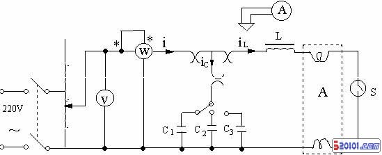

3. 并联电容电路:电路功率因数的改善。
按图4-3组成实验线路
图4-3
经指导老师检查后,接通市电,将自耦调压器的输出调至220V,记录功率表,电压表读数,通过一只电流表和三个电门插座分别测得三条支路的电流,改变电容值,进行三次重复测量填入4-3中。
表4-3
电容值 | 测 量 数 值 | 计 算 值 | |||||
(μf) | P(w) | U(v) | I(A) | IL(A) | IC(A) | I’(A) | cosφ |
2 | |||||||
4 | |||||||
6 | |||||||
8 |
