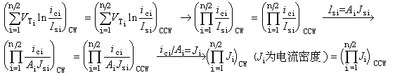

在闭合的TL回路内,发射极正向电压之和恒等于0,即: | ![]() |

◆ ▲若TL回路中发射区面积比例系数为λ。λ尽可能保证为1, | |
即可写为:![]() | |
(CW——顺时针;CWW——反时针) | |
▲若λ=1,可得 | |
说明在TL回路中,当发射区面积比例系数λ=1时, | |
