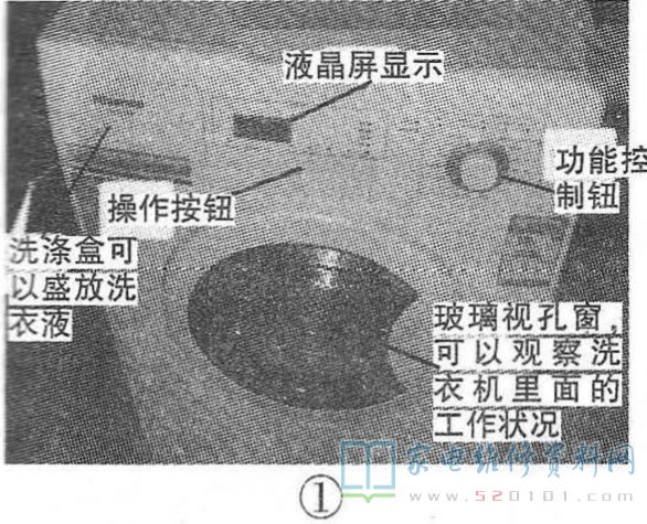

洗衣机外形及各功能简介见图1。

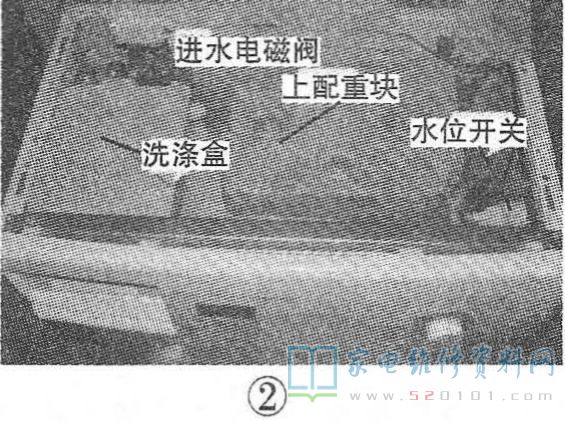

1.卸下洗衣机上盖后的器件标识见图2。

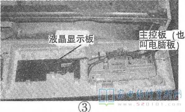

2.拆下电脑板后的器件标识见图3。

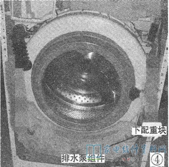

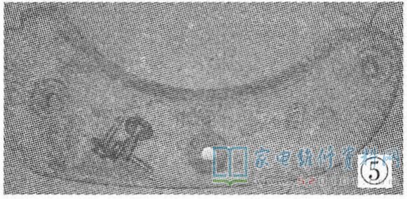

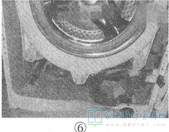

3.拆下前面板后,继续拆除下配重块,拆除下配重块见图4,拆除后的情况见图5、图6。

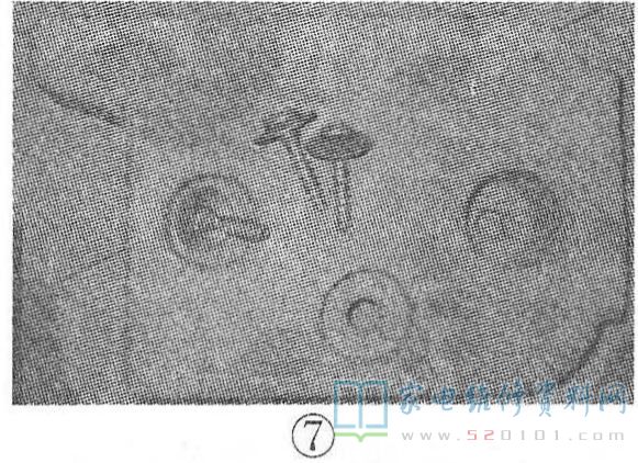

4.拆下上配重块拆下来的实物见图7。

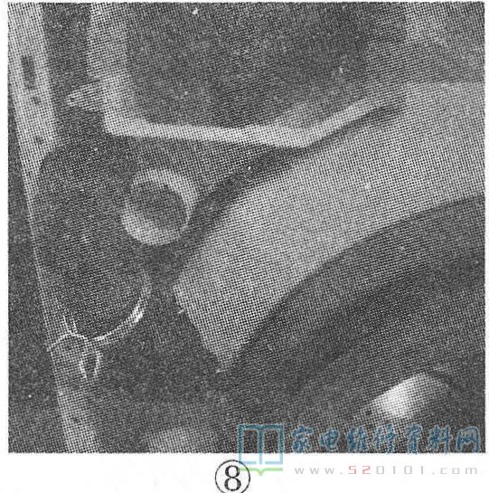

5.拆卸洗涤盒连接皮管,见图8。

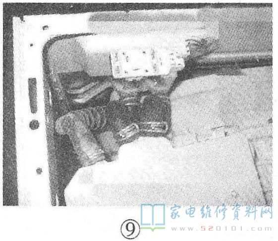

6.拆卸电磁阀,见图9。

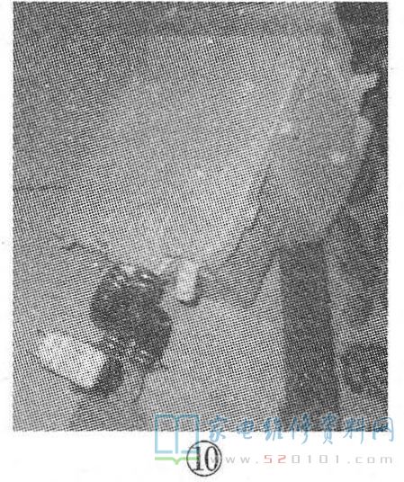

7.拆卸洗涤盒,见图10。

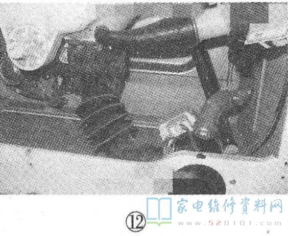

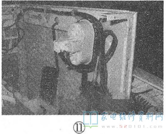

9.拆卸排水软管,见图12。

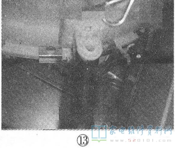

10.卸下减震阻尼筒,见图13。

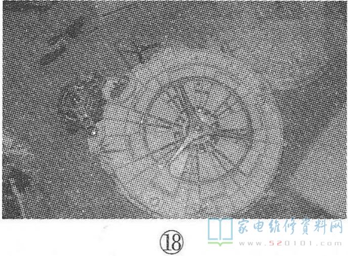

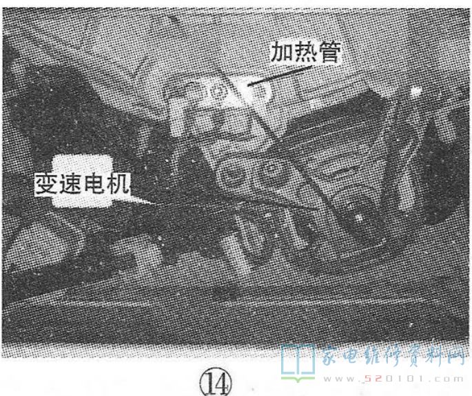

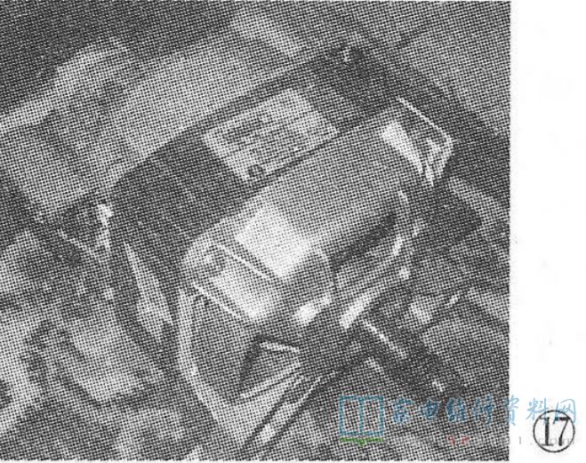

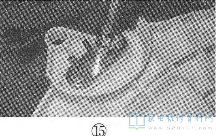

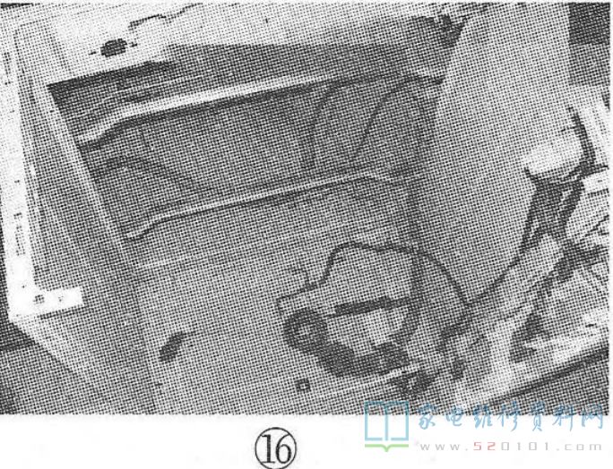

11.拆卸加热组件(见图14),卸下的加热组件见图15。卸下内筒以后的情形见图16,卸下的电动机见图17,卸下的皮带轮见图18。
