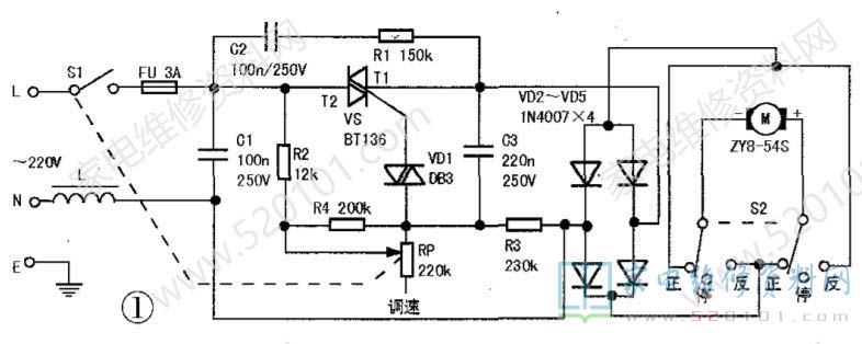

依照实物测绘出的该机原理电路见图1。闭合电源开关S1(与调速电位器RP联动),220V交流市电经S1、保险FU、电感L输入,C1为电网杂波消噪电容。双向可控硅VS、桥式整流电路VD2~VD5、直流电机M组成调压主电压。S2为双联三选一功能开关,有正转、停止、反转三挡供使用者选择。R2、R3、R4、RP、C3及双向二极管VD1组成调压触发电路。RP为电机调速电位器,R1、C2组成RC杂波吸收网络,防止过电压击穿双向可控硅VS。
在触发电路中,220V交流市电经R2、R4(与RP并联)R3分压后为触发电容C3充电,当C3的电压达到触发二极管VD1的转折电压(约32V)时,VD1导通并触发双向可控硅VS导通,主电路投入工作,市电经VS加到VD2~VD5,电机M两端获脉动直流电压而旋转,带动偏心轮振动及小滚轮转动,模拟按摩操作。调节RP阻值,可改变C3充电时间常数,即改变VS导通角,从而改变VD2~VD5整流输出电压,实测电机M两端直流电压为60V~120V,控制M转速在50r/min~150r/min间变化,达到速度调节的目的。

例1:旋转调速电位器,电机不转(S2置正或反转挡)引起电机M不转的原因较多,如电源插头未插牢或电源线断脱;S1、S2损坏或触点接触不良;Fu熔断;主回路VS、VD2~VD5、M开路损坏;触发电路R2、R3、R4、RP脱焊开路或C3开路失效;C1击穿漏电等。检查发现FU熔断,根据维修该机经验,多为高频消噪电容C1耐压不足(原为250V),较容易被市电击穿短路,导致fU熔断后使市电中断,引发该故障。更换FU(3A/250V ),再用100nF/630V的涤纶电容更换C1,故障彻底排除。
例2:时而工作失常,故障状态下偶尔轻拍支架可恢复滚动。此类故障多为电路存在接触不良所致,重点检查元件引脚是否假焊、虚焊、导线松脱及印刷线路铜箔是否有断裂细纹等。本例故障是调速电位器RP碳膜磨损及滑动臂簧片氧化造成接触不良,用WH168-B型220kΩ电位器更换后,故障排除。
例3:加电后电机即高速运转,调速电位器失灵,电机发烫。根据电路分析,电机转速失控多为双向可控硅VS主电极T1、T2击穿短路,使触发控制电路失效,市电直接经VS加至VD2~VD5进行整流,过高的直流电压加到M两端,引发该故障。用3A/600V双向可控硅(如BT136、TLC336A)更换VS后,调速功能恢复正常。
例4:电机转动无力, 转速时快时慢。此故障多为电机自身不良引起的,如电机轴承缺油干涩卡滞、电刷磨损或簀片压力过小、整流子气隙被磨损的碳屑短路漏电等。经检查为电刷石墨磨损,若找不到原型号电刷更换,可用DS型电化石墨按原尺寸自行加工而成。
例5:拨动功能开关,电机只能反转,不能正转。滚轮能反转,说明交流调压电路、整流电路及电机正常,不正向转动为S2正转触点组不接触所致,向触点滴入2~3滴酒精,迅速拨动开关几次,仍不奏效,用KB88型250V/5A、3选1双联开关更换后,故障排除。
