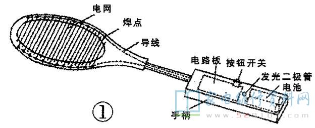

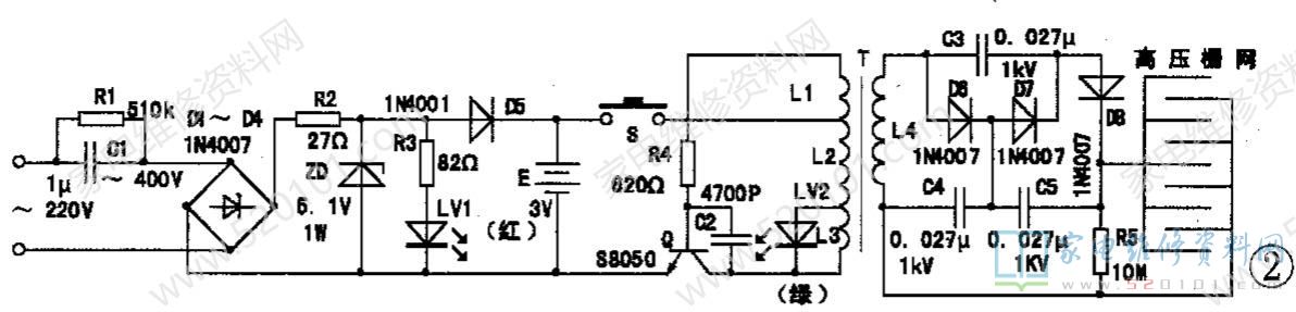

电子灭蚊拍,又称高压灭蚊手拍,是一种新型的灭蚊小家电,形似羽毛球拍,主要由电网及手柄部分组成,如图1所示。良友牌电子灭蚊拍实绘电路图如图2所示(对其他品牌的电子灭蚊拍也有一定的借鉴作用)。
其工作原理是:在按下拍杆上的自复位按钮开关S后,由晶体管Q、高频变压器T、电阻R4及电容C2等元件构成的自激式振荡器开始振荡,绿色工作指示灯LV2点亮,同时其高频变压器T的次级高压绕组L4将感应出频率约为20kHz的高频交流电压。此电压经二极管D6~D8及电容C3~C5组成的3倍压整流电路整流及升压后,在负载高压栅网(即网拍)上获得近1.5kV的直流高压。在网拍运动过程中,若高压栅网碰到蚊虫,将会造成高压短路,短路时产生的电流(电火花)将蚊虫击毙。
图2中R5为高压限制电阻,是为了保证当电源开关s打开后人体不慎触及网拍时,不致于造成伤害;电池E为充电电池,在使用一定时间后,应将手把上的隐藏式电源插头拔出,插在市电电源插座上对电池进行充电。这时市电经C1限流、D1~D4整流R2再限流、ZD稳压、D5续流后对电池E充电。这时红色充电指示灯点亮。该型电子灭蚊拍常见故障有:故障现象1:按下开关S后LV2不亮,不能产生高压将蚊虫击毙。分析检修:此故障多系电源未接通或振荡电路有故障所致,常见原因是开关S内部触点氧化或电池引线氧化开路。若检查确认开关S和电池引线无问题,则是振荡电路有故障。判断振荡电路是否起振,除观察LV2是否点亮外,还可以在按下开关s后,将收音机靠近灭蚊拍手柄,若振荡电路已起振,收音机扬声器中应发出较大的“鸣鸣”声。若是振荡电路故障,应对C2、R4及Q进行检查,C2、Q最好进行代换检查,且Q的β值不得低于80。
故障现象2:高压不高,蚊虫碰到高压栅网不能被击毙。分析检修:这可能是电源电压太低或直流高压电路有故障。可这样鉴别:若按下开关S后,LV2不是很亮,则很可能是电池电量已基本用完,应对电池进行充电。若无效,可能是电池充电电路有故障或电池已经严重硫酸化(为铅酸式蓄电池)。在充电时,可观察红色充电指示灯LV1是否点亮。若不亮,可基本确定充电电路有故障。否则,表明电池已老化,应更换。若按下开关s后,LV2很亮,则故障应在高压整流及升压电路。可在按下开关S后,用螺丝刀前端的金属部分瞬间短路网拍,上相邻栅网,正常情况下,应听到强烈的“噼啪”放电声,并看到淡蓝色火花。否则,应检查高频变压器T的高压绕组I4(正常情况下直流电阻值为160Ω)二极管D6~D8及电容C4~C5是否正常。
故障现象3: LV2时亮时不亮,高压时有时无。分析检修:该故障多是按钮开关s内部接触不良。若S内部接触良好,则可能是振荡变压器T的磁芯松动。若用手用力挪动磁芯,磁芯能挪动,表明磁芯的确松动,用502瞬间胶或704硅胶封固,故障一般可排除。
