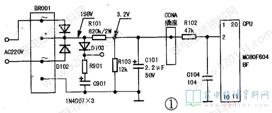

一台苏泊尔C21S13型电磁炉显示“E4”故障代码,不加热。E4是220V市电电欧压保护的故障代码。该机的市电检测电路如图1所示。若市电电压低于AC160V,经D101、D102整流后的直流电压,再经过电阻R101降压后的电压值也随之低于3.2V(此电压必须准确,否则易造成假“E4"故障),再经R102降压后送到CPU的②脚,通过CPU内部设定的上/下限范围的检测、判断后,随即关断PWM加热脉宽调制信号,起到欠压保护的作用。
