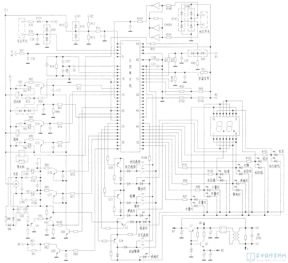

电路原理结构及简析如下(根据硬件电路的信号,软件的编程):
整个电路是以主控芯片为主的单片机结构。直流电源为简单稳压电路,分两路供给。三极管G1输出送主控可控硅的脉冲电源;三极管G2输出为主控芯片提供Vdd工作电源。主控芯片引脚功能简介:①脚是交流同步信号输入端。交流电源经R10(200k)和R13(13k)的分压,D10整流(交流电正半周钳位到直流电源B1上,负半周旁路),通过电阻R11(33k),在①脚上得到50Hz的正馒头(脉动)波形,约为6V的交流同步信号。经软件处理得到可控硅过零触发的脉冲(单向可控硅用正脉冲出发,双向可控硅则常用负脉冲出发)。另外R12(33k)和R13(13k)有一个直流分压,约1.5V值太小,和交流同步信号叠加(仍视为交流同步信号)。③脚是安全开关保护信号输入端,直流电源经二极管D131、电阻R38、安全开关、R39,在①脚上得到正电位。头尾相接的双二极管D39是安全开关输入端的正负过压保护元件。显然,通过安全开关的闭合状态,就知道稍长时间在①脚上没有正电位,说明安全开关没闭合,表示洗衣缸盖没盖好,程序相应报警声响,显示E01报警。在程序执行甩干时,若短时间内安全开关出现抖动的闭合现象,就表示洗衣缸有偏心运转情况,程序相应处理的措施是重新进水漂洗,三次漂洗后,仍出现抖动的闭合现象,程序相应报警声响,显示E02报警,只好人工干预,把衣服摆平,重新甩干。④脚是TP4P测试端。⑦、⑧脚是晶振电路,单片机的主频。13脚是输出进水指令信号,在13脚上是100Hz正脉冲(软件倍频、整形50Hz的交流信号后而得到,同步对应双向可控硅特性的I和III象限负脉冲),经三极管G72放大,并经电子开关G70连锁,在可控硅TR3的G极上形成负脉冲,可控硅导通,进水电磁阀打开。
同时,在可控硅的阳极上并接了交流电源过压保护电路。交流信号经R53和R54分压,越过二极管D41的门槛,并钳位到直流电源B1上。再经R47、R46的分压,将正电位送到22脚上。如果D41是个三极管,那么这就是一个射极跟随电路。实际上的元件有点儿像三极管的外形,但这组双二极管的接法是背靠背,和那些头尾相接的双二极管不同。总之,信号应该经软件内的比较器作过压时效整定,程序相应显示F1并报警响声或者延时数秒后作眺闸处理。不过,一般洗衣机没有出现过F字的报警。另外,进水时可控硅TR3导通,交流电源信号电压消失,过压保护作用暂时失效,进水结束时又自动投入工作。这时,接在排水阀上的交流过压保护电路起作用,因为不可能同时进水又排水,两者始终是跷跷板的关系。14脚外围电路的作用同13脚(输出跳闸指令信号)。程序结束时,蜂呜器六长声讯响。三极管G74放大,可控硅TR5断开眺闸线圈,切断了四路可控硅的交流电源。洗衣结束。15脚外围电路的作用同13脚(输出排水指令信号),经三极管G75放大,TR6可控硅(两端接有R100/C100阻容吸收回路)导通,接通二极管交流桥,排水阀线圈得到直流电,洗衣机排水。同时,排水阀的机械连杆断开转速离合器,为洗衣筒高速旋转作好准备,以便排完水后甩干。
21脚是电机过流保护信号检测输入电路,因为,信号检测点是接在电机电容器两端。当电源电压偏高时,或者电机负荷较重时,流经电容器里的电流就大(LC串联阻抗回路中,L是个电压元件,C是个电流元件),反映在电容器两端的电压就高。过流信号通过G40光电耦合器内①、②脚二极管侧,再经二极管D40、R40单向半波整流。稳压二极管。D46是保护G40光电耦合器的。光电耦合器的③脚三极管输出侧电流,经三极管G41控制PNP型三极管G42.电阻R145把信号送到21脚上。过流信号被检测后,程序作相应比较处理(信号仍然应该是经软件内的比较器作过压时效整定),停止洗衣,显示F2过流信号并报警响声,或者延时数秒后作跳闸处理。22脚是交流电源过压保护的输入端,前面已介绍。28脚的作用同13脚(输出电机正转信号),经三极管G70放大,TR1可控硅导通(两端接有R181/C181阻容吸收回路),电机正转。29脚的作用同13脚(输出电机反转信号),经三极管G71放大,TR2可控硅导通(两端接有R180/C180阻容吸收回路),电机反转。24-27脚是操作指令输入和显示信号输出。32脚是输出声响信号,经三极管G60放大,带动蜂鸣器BZI鸣响。54、55脚是直流电压输入信号,监视直流电压B1的情况,电阻R149、R150分压后到54脚,电阻R49,R50分压后到55脚。56脚是交流电源过压保护的输入端。57脚是环境温度输入信号,埋在印刷电路板上的温控二极管TH1感知环境温度的情况。季节的变化,电阻R144两端,使57脚的信号电压高低变化,信号被检测后,程序作相应比较处理。冬季可以适当延长洗涤间歇时间,或者整个洗涤时间。
