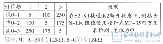

7.风力小。电扇风力大小主要与电机转速有关,如调速开关S1控制状态正常,主要涉及供电电压和电机M1本身的力矩。外部供电容易判断,M1的好坏就是查绕组线包内有无受潮局部短路和开路现象。为了能准确地快速判断M1,可以选用精度比较高的万用表欧姆挡,检测图1中在路各关键测试点的正常电阻值,如附表所列供参考,若误差大,断定M1有损坏,再拆卸更换。
