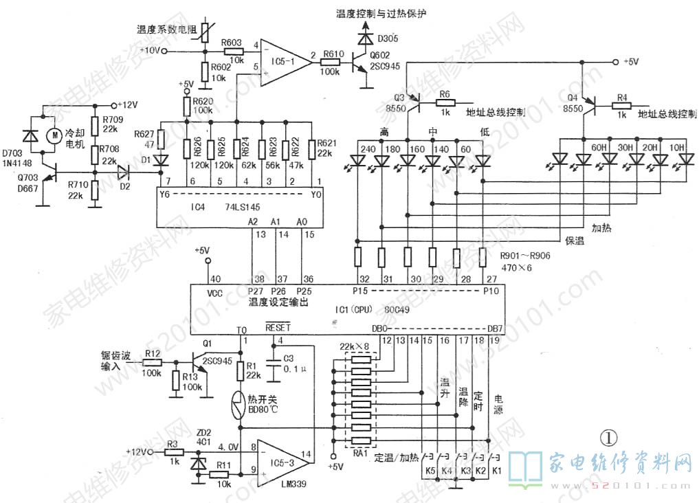

下面以格力GC16型电磁炉为例,分析一下定温/加热控制电路的工作原理(见图1),因为只有对电磁炉的定理/加热控制电路原理进行了解后,才能对故障作出较准确的分析和判断。
在图1中,按键K5为定温/加热键,可选择工作状态时的定温(定温指示灯亮)或加热(加热指示灯亮)。在加温状态时,按K4键可提高火力,按K3件则降低设定温度。调整时,若面板上低(60)发光二极管亮,表示火力只达到全功率的1/3(低功率);中(160)发光二极管亮,表示火力达到2/3功率(中功率);高(240)发光二极管亮,则表示火力达到全功率(高功率)。在定温状态时,按K4键可提高设定温度,按K3则降低设定温度。五挡温度设定IC13 36~38脚输出低电平信号,控制十线译码/驱动器IC4的A2 13脚、A1 14脚A0 15脚输人端来实现。与A2、A1、A0二进制相对应的IC4输人端①~⑤脚分别对应于60°C、140°C、160°C、180°C、240°C温度设定,下面以180°C设定为例详述其工作过程。
在定温工作状态下,分别按动K4或K3使面板上180°C指示灯点亮,表示锅底控制温度为180°C,此时IC1 38脚即P27端输出低电平,37、36脚输出高电平,A2 A0、A0二进制码为011,与之相对应的IC4的③脚输出低电平,+5V通过R620、R624分压,使IC5-1⑤脚电压值约为1.9V。
加温过程中,当锅底温度上升到约180°C时,因位于锅底陶瓷板下方的负温度系数热敏电阻阻值发生变化,使得IC5-1④脚电位逐步上升,当高于⑤脚电位( 1.9V )时,IC5-1②脚跳变至低电平,该低电平通过R610使Q602截止,Q602 c极变为高电平,通过D305到达IC6-1的④脚,使IC6-②脚输出低电平,使驱动电路IC9(TA8316S)停止输出驱动脉冲,结束加热。此时,锅体开始逐渐降温,热敏电阻阻值随之逐步回升,当达到某一数值时 ,IC5-1④脚电位又低于⑤脚, IC5-1②脚恢复高电平输出,使Q602恢复导通而输出低电平,D305反偏而阻断,电路恢复加热状态,此过程不断循环,使锅底温度保持在180°C左右。
电磁炉热保护开关安装在电磁炉底盘上,当因某种原因造成底盘表面温度超过极限值时,BW80°C开关常闭触点会自动断开,使IC5-3 ⑨脚与+5V电源支路断开,⑨脚通过R11接至低电平地,IC5-3 14脚输出端下跳为低电平,复位电容C3通过IC5-3 14脚放电,使主控CPU(IC1)复位,加热停止。若排除干烧故障原因后,即可按K5键重新设定,恢复加热工作状态。
当电磁炉处于正常工作状态时,IC4⑦脚输出高电平,Q703 b极呈高电平而导通,风扇同步电机M得电运转,,将外部冷空气吸入机内,再从风口排出热空气,达到散热冷却目的。当停止工作时, IC1 37、38脚输出高电平,与之对应的IC4⑦脚呈现低电平,于是D2导通,将Q703 基极电位下拉至低电平,Q703截止,电机M断电而停止工作。
通过上面对相关控制电路综合分析后不难发现,问题中提及的故障与上述相关控制电路均有关联,一是加热/定温电路中的负温度系数热敏电阻损坏或不良时会使加热/定温失控;二是过热保护电路中热保护开关不良时会导致过热保护误动作;三是散热风扇冷却电路异常,会形成冷却效果变差或不良而导致保护停机。实修时应重点检查以上部位相关元件。虽然各种机型的相关电路略有差异,但基本原理相类似,可参考上述思路和电路进行检修。
