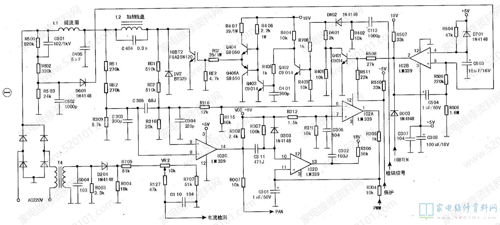

从故障现象判断应该是检锅电路异常导致系统自动保护性关机。打开机器直观检查并没有发现元件有异常情况,相关的电路如图1所示。从MCU( TMP86M04,IC3 )12脚输出检锅脉冲信号,经过C113、D402和R708送到Q402~Q405,放大后加至IGBT管栅极,从而控制加热线盘工作与否。加热线盘两端的电压经RB1、RB2、RC1和RC2降压后送至电压比较器LM339(IC2)的⑧、⑨脚,经IC2C比较后的电压从14脚送出,经RO07送回MCU的18脚,MCU会根据输人脉冲个数的多少来判断有无锅具。当然,它也会通过互感器T4检测电流的大小来得知放置的锅具是否合适。
测辅助工作电压+5V和+18V在正常范围内(因该机+5V和+18V是由变压器降压获得,所以笔者就没有检查整流桥输出端的+300V电压)。考虑到高阻值电阻是易损件,于是用数字万用表开路检查RB1、RB2、RC1和RC2没有问题,又检查了检锅电路中的其他阻容元件也一无所获,仔细检查以T4、D201及VR2等为核心的电流检测电路仍未发现异常,于是怀疑比较器LM339有问题,将其更换后故障依旧。故障出在哪儿呢?无奈之下笔者又用锅具不停地测试,没想到有一-次当把锅具从加热线盘上移走时,滤波电容C405(5uF)内发出“霹啪”一声响,同时15A保险熔断,检查发现IGBT管(FGA25N120)击穿损坏,此时笔者才恍然大悟:可能就是C405有问题才导致了本故障,将c405、15A保险和IGBT管更换后,拆下加热线盘,接上100W灯泡开机,发现灯泡不亮,这时再接上加热线盘并放上锅具通电,发现各挡均能够正常加热了,至此故障完全排除。提示:当电磁炉出现不检锅故效障时,也有可能是滤波电容或谐振电容出现故障造成的。一般来说,当滤波电容两端电压达不到300V时,就表明滤波电容有问题;而对于谐振电容来说,只有代换判断是否正常。
