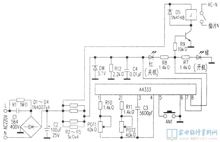

速修法:测量DW(5.1V)稳压二圾管两端直流电压,若低于4.7V,则更换C1(564/400V)涤纶电容,即可工作正常(原因为C1电容失效所致)。
例2、无输出
速修法:直观C2(100uF/25V)已爆肚或炸飞。更换C2并连带更换D5(1N4148)、9014三极管。继电器(DC12V)外壳烧穿,也一并更换后试机,一切恢复正常(原因是C2爆肚或炸飞,继而击穿1N4148和9014)。
例3、无输出
速修法:同例2。但目测R2-R5(1k×4)电阻烧黑,更换,并测量全桥整流二极管1N4007,发现D2已击穿,继电器外壳鼓突,更换后试机一切恢复正常。注:用户自行修理时,R2~R5并联电阻可用一个200Ω左右/1W的水泥电阻代换。
例4、红、绿灯全都不亮
速修法:测量DW(5.1V)稳压二极管两端电阻为0Ω,更换DW后,一切恢复正常。注:芯片A4333内部击穿,C4(0.01uF)击穿也会造成此现象。
例5、红、绿灯全亮
速修法:此故障乃芯片A4333内部损坏(用户自行修理只能向厂家购买或退回经销商),更换A4333即可正常。
例6、不能快启
速修法:按下AN1按钮并测两端电阻;若为0Ω,则系A4333内部不良;不为0Ω,则为按钮损坏。
例7、开、关机定时时间过长或过短
速修法:故障为两个定时电位器(40k)POT1、POT2失效所致或相关两个串联电阻1.4k开路。笔者在本公司内维修时,经常发现两个电位器同时失效(可能与用户使用环境有关)。
