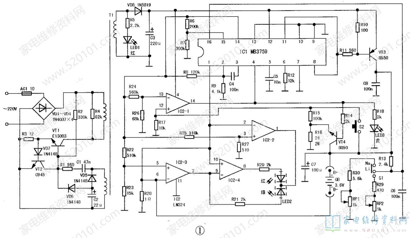

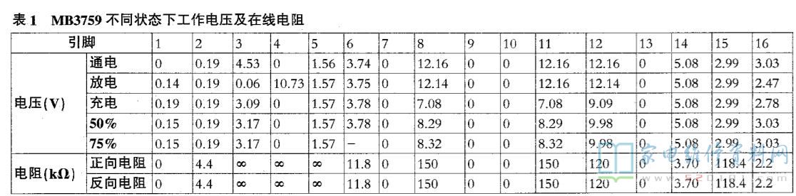

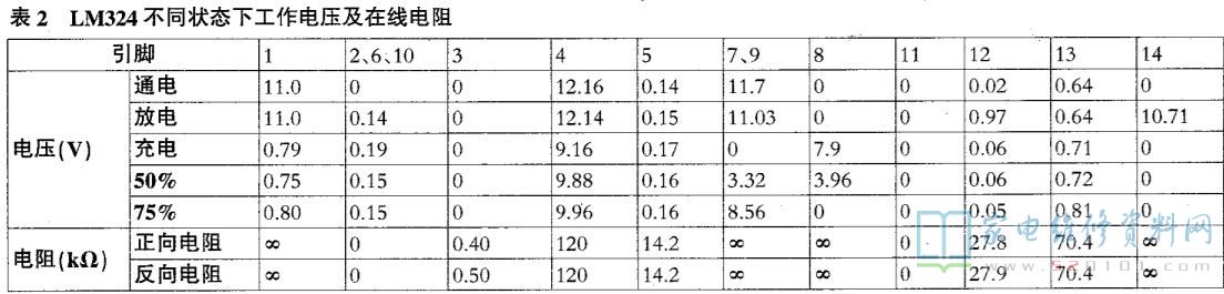

该充电器是福建飞毛腿电子有限公推出的一款智能型手机充电器,适合摩托罗拉掌中宝系列手机镍镉、镍氢及锂离子电池充电。其输入电压为交流220V±10%,最大充电电流≤200mA,放电电流约80mA~230mA。具有多种保护功能,全功能LED显示,体积小适合旅行使用,放电功能可消除电池记忆效应等特点。笔者在维修该充电器时,根据实物绘出电路原理见图1,不同工作状态的电压及在线电阻实测数据见表1、表2所列(表中的通电是指空载工作电压,其他状态是指LED动作显示后立即测得的,测量的时间不同,可能有些引脚的电压略有变化)。
SC-538A型充电器采用高效开关电源,省去笨重的工频变压器。接通电源后,电源指示灯LED1(红色)亮,其输出的12V左右直流电压为IC1、IC2供电的同时,还承担充电功能。S1 为被充电池选择开关,有li(锂)和Na(镍镉,镍氢)两挡;当为锂电池充电时,S2置Li位,此时S2及LED3(黄色)仅为装饰而已;当为镍镉、镍氢电池充电时,由于它们的化学特性,在充电之前应对其完全放电,以利于电池高效工作。按动S2,IC2功能翻转,14脚输出高电平,VT4导通,电流经VT4的c-e及放电电阻R16(24Ω/2W)、取样电阻R28放电,同时放电指示灯LED3发黄色光。当电池放电完毕后,IC1⑧脚输出电压最高,VT3饱和导通最深,12V电源电压经VT3的e-c为电池GB充电。与此同时,IC1 14脚翻转为低电平,VT4截止,LED3熄灭。此时,IC2①脚为低,⑧脚为高,双色发光管LED2中的红管点亮,指示充电状态。
当电池电量充到50%时,IC2⑦脚跳变为高电平,LED2中红、绿管均发光,合起来呈橙色。当电池电量充到75%时,IC2⑧脚翻转为低,LED2中红管熄灭,显示绿色。随着充电电量的不断增加,VT3的导通程度由深变浅,在ED2变为绿色时,充电电流最低,进入涓流充电方式。IC1 14脚为基准电源,IC2的各参考电压均由各分压电阻对此电压分压后获得。IC2 的比较电压由R28(1Ω±1%)上的电压降通过IC1①脚电压变化决定。IC1 16脚为镍镉、镍氢及锂离子电池充电模式切换,其切换电压由S1外接电阻R30、RP1或R29、RP2阻值决定。
