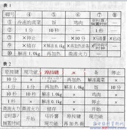

开机检查,控制面板和控制电路板之间由一个10脚插座P连接,其10条线分两组进入控制面板,经拆卸和测试,控制面板按键见表1(表中带“×”的按键为故障按键)。断开控制面板,直接在连接插座P处依照按键矩阵用导线作短接试验,如短接第③和第⑧脚(即启动键),微波炉能启动……,由此划定确是控制面板的故障。并且根据故障按键的分布分析,还有插座P第③和第⑨脚连线出现开路。
由于NN-5550微波炉控制面板无法购到,因此本人采用了置换法作应急修理。方法是通过调整插座P的接入顺序,利用面板上不常用的键代替必用按键。确定必用的按键有“自动”、“停止”、“10秒”、 “1分”、“微波火力”,对照表1用不常用的①脚代替③脚(即将插座P上的①脚至控制芯片的连线切断,然后与第③脚短接);用⑦脚代替⑧脚,应急修理后的按键功能见表2。虽然功能按键减少,但不破坏微波炉外观,也可满足家庭的一般使用。
